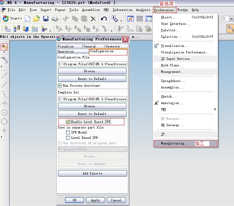

当你采用基于层的方法加工,且要继承毛坯的话,一定要打开“允许基于层的IPW”选项,5 [: w+ z1 C6 S1 h% z1 c; _
选项设置方法如图所示。
