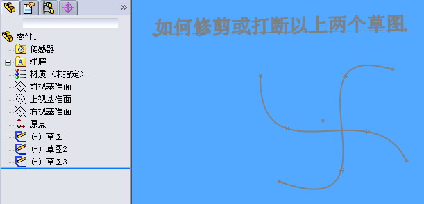

[求助] 如何修剪或打断同一基准面或不同面的两个草图
发表于 2008-12-12 09:51:52 | 显示全部楼层 |阅读模式 来自: 中国江苏无锡
大家帮忙啊 小弟就是不会弄啊 期待好人啊

2条线没有关联, 那只是投影相交,  软件只是把空间中的线投影在同一个背景上了, 9 L: l2 S4 g& K1 w4 e

你在一个草图平面的曲线上点上一个点,让这个点和另一个草图上的点重合,然后点分割实体,另一个也这样,应该就可以了,不知道符合不符合你的意思。
 楼主| 发表于 2008-12-14 22:04:12 | 显示全部楼层 来自: 中国江苏无锡
那如果是曲线相交呢 怎么修改呢
