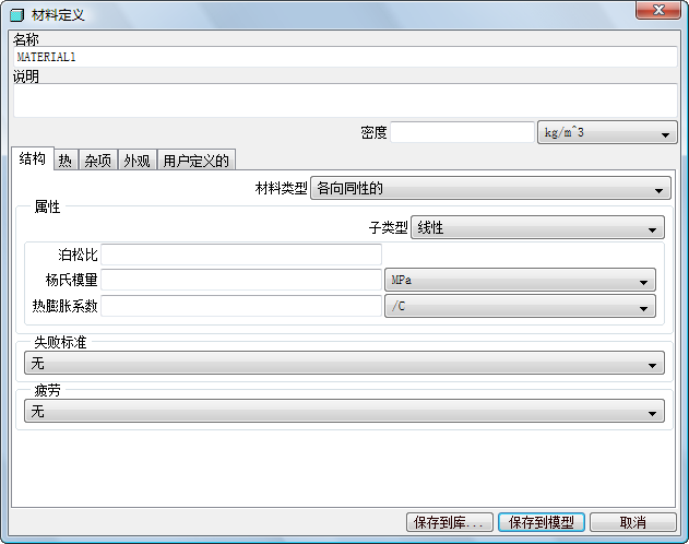

[讨论] Proe能做复合材料的有限元分析么?
发表于 2008-12-12 10:32:30 | 显示全部楼层 |阅读模式 来自: 中国湖南株洲
Proe能做复合材料的有限元分析么?
, t# a3 y( F' Y7 Z. W9 d比如说玻璃钢。

发表于 2008-12-14 23:15:41 | 显示全部楼层 来自: 中国安徽合肥
Pro/e mechanica分析支持自定义材料的,你只要把复合材料的材料特性输入即可,如密度、泊松比、杨氏模量、热传导系数等

发表于 2009-2-24 14:56:13 | 显示全部楼层 来自: 中国河北廊坊
一般来讲由于复合材料一般上我们又叫做层合材料,在材料断裂准则上有3个标准,所以不能用简单的分析来分析复合材料!建议用专用软件!

发表于 2010-3-10 13:13:41 | 显示全部楼层 来自: 新加坡
Proe虽然有简单的有限元分析,但是只能算各向同性体材料,对于复合材料就不够了
