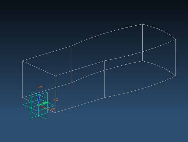

如下图,三个基准平面和基准轴显示出来太小了,和实体相比不协调,怎样能放大三个基准平面的显示边界和放大基准轴的显示?7 y; j2 H2 d3 t! F7 d" {

双击后拖拉即可

拖拉只能平面的4条边分别拖拉,不能保证每条边拖拉的距离一致啊,有没有比拖拉更好的方法

如果你的基准面是由几何对象派生的,可双击datum plane,在绿色控制点上右键选择reset plane size;否则只能手动拖了

基准基本上可以作为一个无限的平面看待
0 I9 M5 J8 d; j3 q0 u只要不是遮盖住,能看到不阻碍操作就行了: S2 X# G! j8 s+ i' g. V- d
跟大小没关系
1 L! I- M9 P3 O" P要保证距离根本就没有意义

其实NX最好能使基准面能保持合适大小,而不论对图形如何缩放,这样才便于选择和识别

双击基准平面,用鼠标拖动来放大或缩小。
