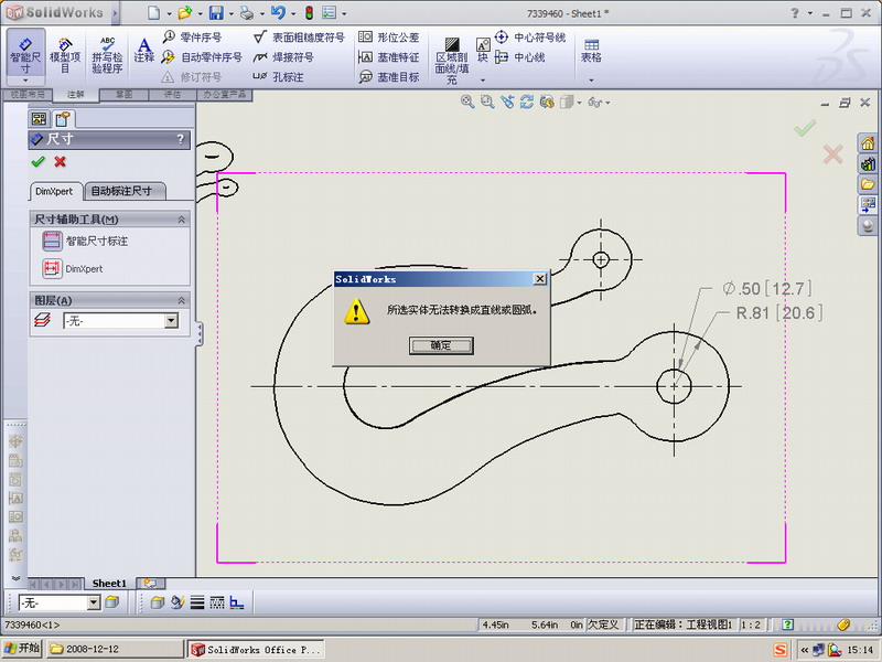

[求助] 圆弧怎么标注不上尺寸?菜鸟一个,望高手指导
发表于 2008-12-12 15:22:02 | 显示全部楼层 |阅读模式 来自: 中国山东青岛
1.JPG 圆弧怎么标注不上尺寸?菜鸟一个,望高手指导5 ~0 w# z9 ~: ^# V4 j; p

回复 1# dayao605 的帖子
不是圆弧吧
发表于 2008-12-12 16:28:14 | 显示全部楼层 来自: 中国江苏常州
或许是个椭圆弧吧!
发表于 2008-12-12 16:40:57 | 显示全部楼层 来自: 中国福建厦门
1#朋友~~好好想想!
发表于 2008-12-12 21:42:01 | 显示全部楼层 来自: 中国广东佛山
都睇不明你你是要标边度的圆弧的::::::
发表于 2008-12-12 22:39:46 | 显示全部楼层 来自: 中国天津
呵呵虽然不知道你想标哪个圆弧
/ J$ v1 ]. @. V+ V. M$ q0 e8 c但可以肯定你想要标的那个圆弧只是长的像圆弧7 [" e7 X1 e% y/ @# c: ]2 \& p
其实是椭圆或者样条曲线等
发表于 2008-12-13 07:47:21 | 显示全部楼层 来自: 中国浙江温州
把做特征的草图显示出来,标注草图的尺寸。模型的轮廓可能被特征转换成样条曲线了。
发表于 2008-12-13 13:30:15 | 显示全部楼层 来自: 中国广东佛山
这个应是样条曲线.不会再是其它的了,想想办法再标.
发表于 2008-12-13 13:48:35 | 显示全部楼层 来自: 中国北京
你这个有两个原因,一个是本身就是样条曲线,二是因为工程图投影时造成的,无论哪种情况,你若想标出圆弧,只能采取在工程图上画圆狐再标注
