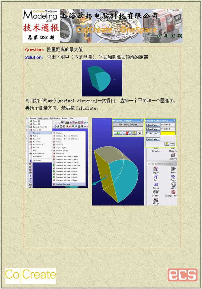

[分享] 技术通报第3期测量距离的最大值
发表于 2008-12-12 20:03:55 | 显示全部楼层 |阅读模式 来自: 中国浙江嘉兴
技术通报第3期测量距离的最大值
