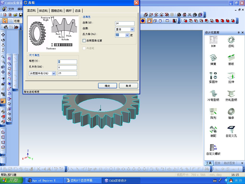

用caxa实体设计2008 ,    齿轮8个齿怎样画?
发表于 2008-12-12 20:21:21 | 显示全部楼层 来自: 中国云南昆明

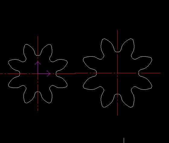

用电子图版画好轮廓,再输入实体中拉伸。最少可画五齿。
发表于 2008-12-12 20:38:16 | 显示全部楼层 来自: 中国安徽合肥
少于17齿的话要进行变位设计吧 要不会发生根切现象的呀
发表于 2008-12-12 21:06:15 | 显示全部楼层 来自: 中国辽宁营口
发表于 2008-12-18 20:19:43 | 显示全部楼层 来自: 中国贵州安顺
可以在电子图版中画出8各齿的渐开线齿形截面,保存,在实体设计中用拉伸成型
 楼主| 发表于 2008-12-19 15:26:49 | 显示全部楼层 来自: 中国内蒙古赤峰
ymqiche您好:请在电子图版中画出两个8个齿的渐开线齿形截面图,模数分别是3.5、3.0,先谢了!
发表于 2008-12-19 15:50:57 | 显示全部楼层 来自: 中国湖北随州
123.JPG , E4 V, D5 x+ ^( m4 _3 k/ |+ X
1 Q: U3 S& K" Z[ 本帖最后由 LENGBINGLING 于 2008-12-19 15:52 编辑 ]
发表于 2008-12-19 15:53:27 | 显示全部楼层 来自: 中国湖北随州
注意以上变位系数为0.25。需原文件我另上传

直接用齿轮工具画就行了呀,参数自己设置

 楼主| 发表于 2008-12-28 09:49:25 | 显示全部楼层 来自: 中国内蒙古赤峰
LENGBINGLING您好:1 D. x. a/ W( X4 u$ a4 Y
   请把画出的两个8个齿的渐开线齿形截面图,模数分别是3.5、3.0,原文件上传到我的邮箱,ligang6388@163.com,先谢了!
发表于 2008-12-28 11:51:52 | 显示全部楼层 来自: 中国湖北随州
已发了,请注意查收!
 楼主| 发表于 2008-12-28 19:54:15 | 显示全部楼层 来自: 中国内蒙古赤峰
谢谢LENGBINGLING!画的很好。
