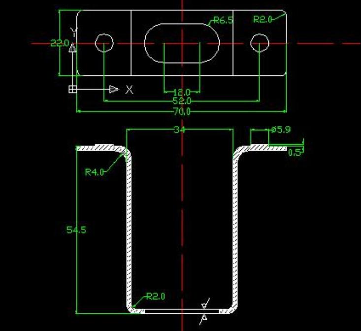

设计一个专门生产摩托车侧盖前支撑零件的模具。
1 a& r( m7 Z+ f& e$ z2 o. g: I此零件是摩托车侧盖前支撑的示意图,材料是Q215钢,厚度1.5mm,年产量5万件。要求编制该冲压工艺方案。
/ W8 ~. b- j5 r8 N摩托车侧盖前支撑零件是以2个φ5.9mm的凸包定位且焊接组合在车架的电气元件支架上,腰圆孔用于侧盖的装配,故腰圆孔的位置是该零件需要保证的重点。另外,该零件属隐蔽件,被侧盖完全遮蔽,外观上要求不高,只要平整。

回复 4# jixi19888560 的帖子
钣金件不用冲压用什么?
发表于 2009-2-24 22:59:16 | 显示全部楼层 来自: 中国上海
拉延     修边冲孔     翻孔
发表于 2009-2-25 10:32:27 | 显示全部楼层 来自: 中国浙江杭州
1.落料+冲孔. y. |9 Q: z+ Q* Q$ N( `
2.冲孔+翻边
( L  D3 d4 x; B5 Q; w% {& x9 Z/ G3.翻边
. S$ S$ R% u3 U% ~8 J4.翻孔
发表于 2009-2-25 14:23:45 | 显示全部楼层 来自: 中国山西晋中
楼主说明意图可以吗?是帮忙设计模具呢,还是编制加工工艺呢?1 ]* J' g2 d6 X! z! j: {3 K
工艺的话楼上正解,设计的话就更简单了
发表于 2009-2-26 21:15:13 | 显示全部楼层 来自: 中国四川广元
落料---折弯---冲孔+压凸包。3步即可!
