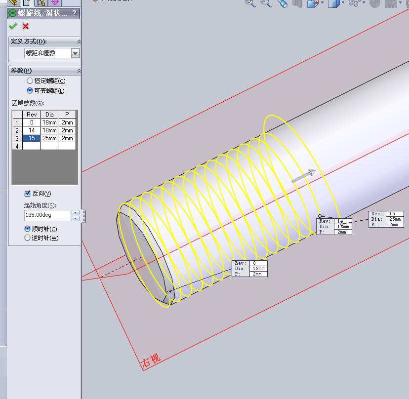

我是新手,我在做一个螺杆时发现一个问题,扫描m18x2螺纹时本想扫描长度130但没成功,把螺旋线改为15圈时成功了,这是为什么呢?那做长螺杆怎么办,望高手试一下,帮助我完成。谢谢了!

' H( R5 B) w3 }4 ~2 w  j0 I( w! ~如下图所示:扫描长度为130时应该是出现了自相交叉的情况,所以不成功
