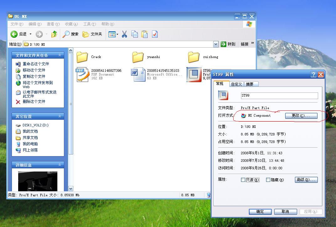

我的电脑上有UG和Pro/E两个软件。但为什么UG的文件图标变成了Pro/E呢?, P5 S& p# b$ y7 b7 i2 L
明明已经把打开方式改为UG了,但图标为什么还是Pro/E呢?

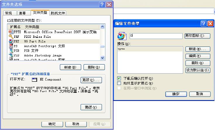

发表于 2008-12-13 01:01:16 | 显示全部楼层 来自: 中国山东济南
是因为两个用的扩展名都是PRT。而你安装完UG后,又安装了PROE,所以出现UG默认为PROE档案。
: Y# D9 h1 k3 m! Q9 E' J) R1、双击桌面上【我的电脑】打开选择【工具】【文件夹选项】,也可以从桌面右下角选择【开始】--【控制面板】打开,选择【文件夹选项】
" G( K* b( i  X3 _$ X2 l( n8 P2、在【文件类型】里找到PRT并选择,点击【更改】
6 ?! g; l; E9 w2 g, E: R3、在弹出的【打开方式】对话框里选择NX Component,并在下方的【始终使用选择的打开这种文件】前面打上√* }7 ?0 b6 M$ J' e4 {2 a
4、如果在弹出的【打开方式】对话框里没有NX Component可选择,请点击【浏览】,并找到X:\Program Files\UGS\NX 4.0\UGII下面的ugraf.exe文件,双击。(上面路径中“X”是你UG的安装盘符,可自行选择).最后点击【确定】就改好了
& y2 Z# {$ p" d( o: }, O$ L+ C上述方法把文件打开类型改过来了,但图标还没有改好,继续点【高级】弹出【更改文件类型】对话框,点【更改图标】弹出【更改图标】对话框,点【浏览】弹出对话框,找到X:\Program Files\UGS\NX 4.0\UGII\nx.ico文件,双击,再一路确定回去,就能把图标改回来了。$ M$ d1 o. h8 o2 w
0 ^% ~) A4 x9 L7 q! E1 o这有个技巧,在查找时【文件类型】设置为图标,就很容易把nx.ico文件找到。; B9 I- t0 c  s* J/ G4 D$ Q
! {0 f( U3 r* r2 h, n3 rPs:我是转的别人的帖子。

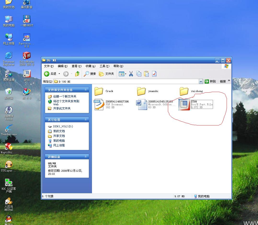

 楼主| 发表于 2008-12-13 03:30:41 | 显示全部楼层 来自: 中国山东淄博
谢谢恢复!图标和大考方式都改了。但……

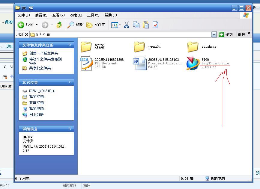

 楼主| 发表于 2008-12-13 19:50:40 | 显示全部楼层 来自: 中国山东淄博
改了以后,下面灰色的字还是写着Pro/E!没有办法解决第二个问题吗?
