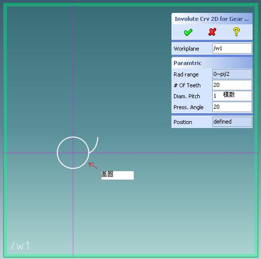

初学Lisp,主要是目的是弄懂OSD齿轮建模过程,参照了其它的lisp,自编辑了个自己需要的,这点很重要...
0 g0 \$ s- L- \- Z; c  y* ~+ p+ v' c7 T, ]+ {9 A
建立2D渐开线lisp,方便齿轮建模,这里放上来,给大家pp!~05&08版本OSD测试OK.5 {3 `2 n4 P6 O  o) T! o

主要是配合齿轮建模来编写的,大家都知道,齿轮知道它的齿数及压力角及模数的情况下,考虑普通非变位齿轮系数为1的情况下,可以推算出基圆,以基圆来画某一个齿的渐开线..............建立齿轮模型的过程可以参考$ L, E( E! _6 C# I. t: K. o
http://www.3dportal.cn/discuz/viewthread.php?tid=629198&extra=page%3D1! P6 J3 |$ F% d* y8 s/ ?
