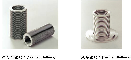

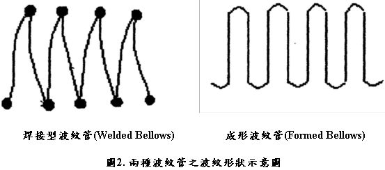

补充一下:
  [5 O! V1 S% |4 ]* j6 ^; }8 v, Y金属波纹管分为二大类:焊接波纹管和成形波纹管(液压成形/滚压成形/机械胀形/沉积成形)。: ]9 Q( |, F: i, {! z& K
把带有波纹的金属膜片,在内径和外径上交替焊接而成的波纹管称为焊接波纹管。
6 {5 R& y. x( n8 P焊接波纹管有较大的可弯曲及伸缩,
2 \9 m; X8 H' R6 n+ Z3 S  \# [* A! B8 W& c' `* I6 c! u: [
由焊接波纹管的断面看来,其焊接工作量很大!+ O) Y  ]! Y2 v

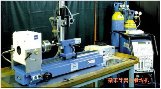

焊接金属波纹管的常规制造工艺简介/ _8 K6 a. c+ i: O
(1)波片制造. d0 _" `2 J; a2 t
波片为模具冲压成型。波片的形状有正弦波形、圆弧波形、平板波形和U形波形几种。波片的材料通常是奥氏体不锈钢、钛材、蒙乃尔(Monel)、因康镍(Inconel),以及其他高弹性合金,如沉淀硬化不锈钢15-5PH、AM350等等,厚度一般为>0.05,<0.3mm。( f% t5 j( G  F% G, N9 Z" i/ Y) d- R
(2)波片焊接+ E( s# Y0 o7 g  P- p
波片焊接有TIG焊接、微束等离子弧焊接、激光焊接。行业通常都采用微束等离子弧焊机+氩气保护+焊接夹具(分内圆焊接夹具、外圆焊接夹具),先内圆,后把焊好内圆的波纹膜片在专用夹具上组装焊接外圆。另据需求,波片有单层、双层及三层。5 P. x6 \& l+ P  `% y/ C- c* r
微束等离.JPG 0 P* q- J5 ?) }+ U- q
(3)真空热处理9 n9 h0 Y& S7 w
根据波片材料分别施以不同的热处理工艺。; N( l) S6 I! M. i0 N8 c
(4)气密性检验4 G: e- |: u1 _8 V( c/ Q
水检和真空检漏。在制成波纹管组件成品中有2~3次这样的检验。
