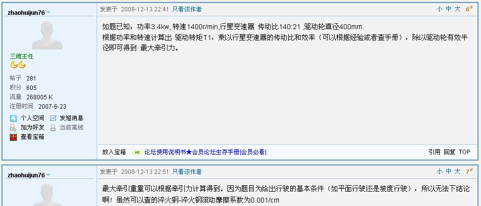

发表于 2008-12-13 22:41:04 | 显示全部楼层 来自: 中国江苏无锡
如题已知:功率3.4kw, 转速1400r/min,行星变速器 传动比140:21 ,驱动轮直径400mm.3 u9 h8 k* V/ c2 U) _
根据功率和转速计算出 驱动转矩T1,乘以行星变速器的传动比和效率(可以根据经验或者查手册),除以驱动轮有效半径即可得到 最大牵引力。
userkypdy + 2 积极交流
发表于 2008-12-13 22:51:29 | 显示全部楼层 来自: 中国江苏无锡
最大牵引重量可以根据牵引力计算得到。因为题目为给出行驶的基本条件(如平面行驶还是坡度行驶),所以无法下结论啊!虽然可以查的淬火钢-淬火钢滚动摩擦系数为0.001/cm
