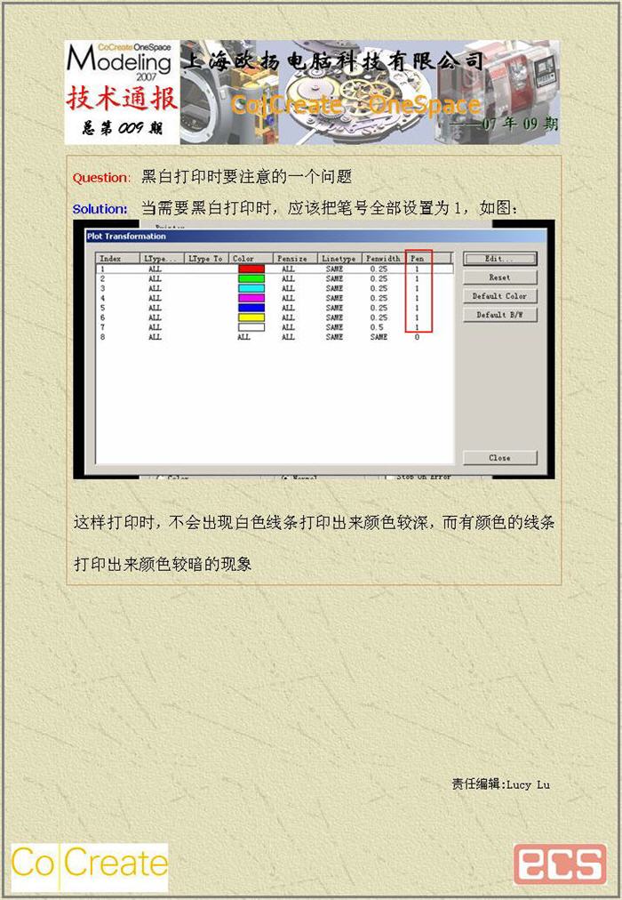

[分享] 技术通报第9期黑白打印时应该注意的一个问题
发表于 2008-12-13 09:38:01 | 显示全部楼层 |阅读模式 来自: 中国上海
技术通报第9期黑白打印时应该注意的一个问题/ M% s6 O3 J8 D  S
