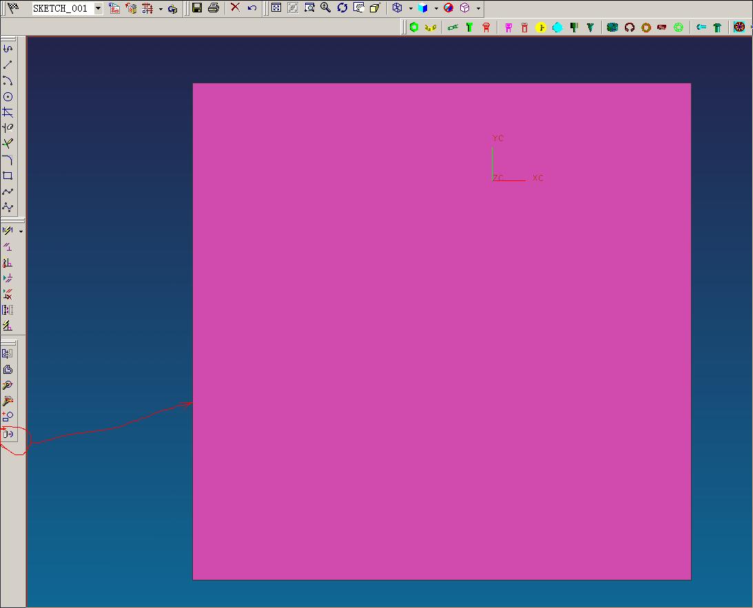

发表于 2008-12-15 11:10:39 | 显示全部楼层 来自: 中国湖北武汉
进入草图后看图
