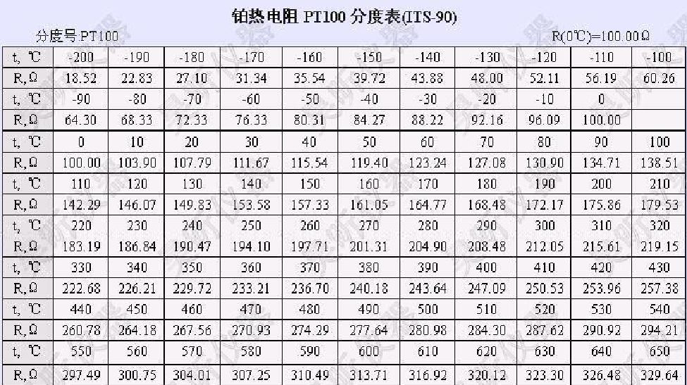

小弟最近用热电偶测量切削温度,但对热电偶的使用不太明白,有几个问题特向大家咨询:' V* f* }; D, {& ^4 a) T# h- f
1、使用的热电偶型号为pt100,我打算在刀杆接近刀尖的位置钻一个孔,把热电偶的电阻塞进去,后端连接放大器和数据采集器,请问这种方法是否合适?
! x7 C  V0 c+ K) S$ C7 s2、实验是PCBN刀具切削45淬火钢,需要对热电偶进行标定,请问热电偶如何标定?
3 }9 b& ?* N6 H3 M/ i7 Y# B. p3、在论坛里下载了pt100型铂热电阻分布表,但是上面所代表的具体含义却看不懂,如下图:
/ Y4 d" n  `& N  S: \
9 u: ^( t0 y7 b6 \% A4 W请大家帮帮忙,解释一下,谢谢!

热电偶测量切削温度,是想测量切削时刀头刃部的温度?对楼主的设计持保留态度,不加评论。5 k5 I1 z; t2 J3 K$ g
Pt100型热电偶测量温度为-200度~400度以下,是否符合楼主要求不得而知,有待实践检验吧,
$ |0 m. K! q9 T热电偶都是通过专用导线与控温显示仪表相连,似乎用不着什么放大器和数据采集器吧?楼主所列的表应该是Pt100型热电偶在不同的温度下的电阻数值表,对使用者来说没有任何意义。一般使用者只要做到按期将热电偶、温控仪表提交校核即可。热电偶、控温显示仪表(要求严格包括热电偶专用导线)都需要定期进行精度校核,这项工作一般企业均有热工计量室负责,若是学校就更没问题了,肯定有相应机构,实在不行当地安监局负责,不过费用高昂。
7 F; O' o; k, B- E) E4 L讲错两个字,贻笑大方
0 k; K% q/ l/ i0 o& l现传上一个Pt100型热电阻分度表,应该有利于楼主理解,
4 a6 Y9 {# G- s' P: J- n3 g% G 截图02.jpg # S8 c" R7 Q  [, F% S0 G( @
% C4 y# C' ^) S1 r: S$ U0 a: t
[ 本帖最后由 wakang 于 2008-12-16 21:52 编辑 ]

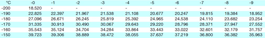

以下图为例,我来试着说明一下。
+ F6 K" L5 y! O! \6 X" K& O& {2 a8 h, p2 _5 Y, y5 }7 P
1. 21.538为电阻值,表示当比-190还低3度时,电阻值为21.538欧。即左边(-190)数值加上边(-3)数值为实测温度,而两者横纵交汇点即为此温度下(-193度)的电阻值(21.538欧)。/ t* k/ t- ^! o5 J1 Q# f
6 Y- H" m, Q/ o" [3 v/ N
2.由于Pt100测量范围大于-200,因此低于-200时无电阻值数据,在表中均为"-"。
发表于 2008-12-16 14:08:22 | 显示全部楼层 来自: 日本

6 O& M4 v3 _$ g$ K9 g& u* S9 L  f对,就是这个意思。
发表于 2008-12-16 14:33:57 | 显示全部楼层 来自: 德国
版主真是见多识广啊!我虽然知道是不同温度下的电阻值,却被横纵坐标的温度给弄晕了!不错不错!理解了!
