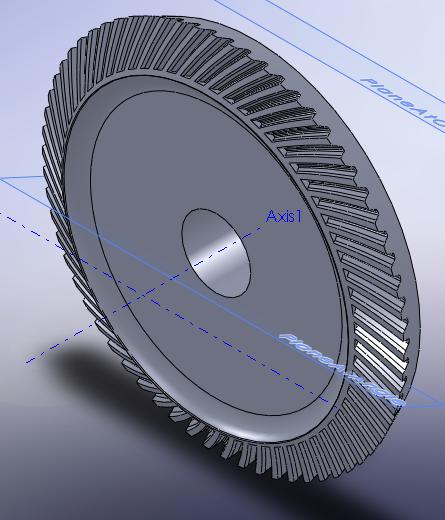

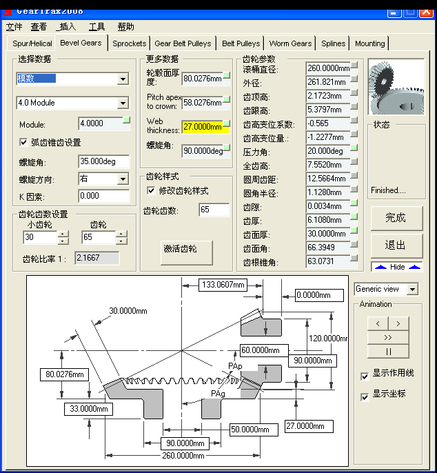

我用geartrax2008设置的弧齿锥齿轮参数,在solidworks中那个齿不能贯穿,请各位大虾指点下,o(∩_∩)o...

仔细再检查一下参数,好像是一条中心线与锥面配合的问题,才不能贯穿.
' L7 n: ^/ {8 @  C5 M6 Q确实不行,手工修改.
 楼主| 发表于 2008-12-13 13:26:45 | 显示全部楼层 来自: 中国江苏无锡
回复 1# LIONONTREE 的帖子
我吧齿面厚30改成25就可以了,但是实际中测绘的确实是30不知道是什么原因
