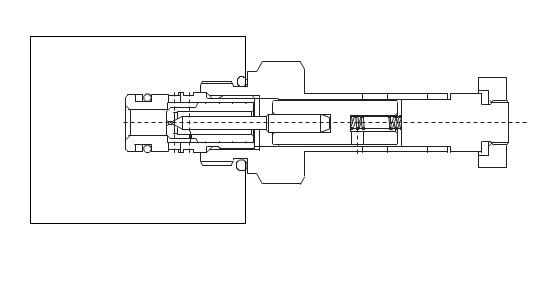

想把cad图形放入word中,传统的做法有两个,一个是在word中插入对象,可是不能脱离cad编辑,并且版面不是太好控制,应该很少有人用的吧。
6 ?! B0 r; J+ _- B( O一个是做成图片,这样很方便,可是就没法编辑了。* E/ L0 R& V& G$ T! l0 V" }
想做成可以编辑的word图形格式,附件里有例子。有没有解决了的?是怎么解决的?4 T9 K, V8 u% [+ n$ q$ q

 楼主| 发表于 2008-12-13 10:42:26 | 显示全部楼层 来自: 中国湖北武汉
不是用word出cad图纸,而是想做复杂点的示意图。附件里有。

发表于 2008-12-13 11:09:09 | 显示全部楼层 来自: 中国上海
很简单啦。
) V" z' f' V! j2 Z! L+ f0 O) u% `  a" M8 B4 P
在CAD中复制,到WORD中粘帖,把图片版式改为“浮于文字上方”,选中图片,右键菜单中“组合”-“取消组合”,删除背景框,继续选中所有图元,继续“取消组合”,直到没有组合,这时图片里完全是WORD的线条了,想咋的就咋的了。4 M3 W# l7 {+ M1 B% p, n) G

 楼主| 发表于 2008-12-13 12:58:03 | 显示全部楼层 来自: 中国湖北武汉
原帖由 lhf999 于 2008-12-13 11:09 发表 http://www.3dportal.cn/discuz/images/common/back.gif
$ v' t' E: ?4 C9 H( i很简单啦。0 r" f: Q- O# e9 F
1 p* L9 K: r2 V7 G# [在CAD中复制,到WORD中粘帖,把图片版式改为“浮于文字上方”,选中图片,右键菜单中“组合”-“取消组合”,删除背景框,继续选中所有图元,继续“取消组合”,直到没有组合,这时图片里完全是WORD的 ...
此招效果不错,方便多了。呵呵。
