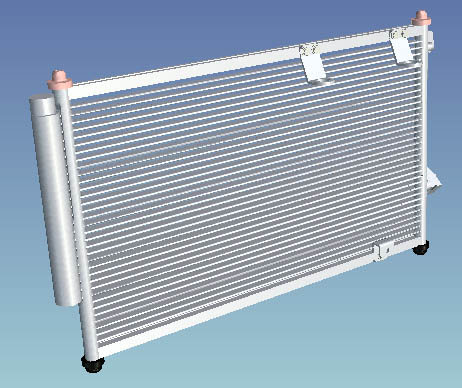

       06年10月初公司开发一新车空调系统,客户提出技术交流方面要数模比对,老总在酒桌上满口就答应了。当时公司内没有人会建立数字模型,什么UG、Pro/E 等三维软件只是听说过而已。由于客户要的数模都是花钱请人制作的,时间和效果都无法得到客户的满意,所以,老总花了一万多元买了一套正版的CAXA2007实体,附赠2007电子图板个人版。事后我问为何买CAXA?回答是便宜,晕!8 G0 I. [6 I0 e2 H% b  m
      作数模的任务自然落到我的头上,因为公司里我用电脑的水平可以说是最好的,又是搞技术的,公司第一张CAD图就是出自我手。在电脑里装上CAXA实体后,摸索着一步步地操作,由于以前没有这方面的知识,不知从何下手,反反复复多次尝试,总是以失败告终。说句心里话,在那段时间的我连上吊的心思都有。大约一个星期左右的时间,总算摸索出一点门路,最终在规定的时间内将这个冷凝器的数模做成,老总看后也满意,就给客户传去了。客户打来电话说ics格式的文件他们无法打开,还说他们用的是UG4.0,我又急忙转换igs成格式再传。转天来电话说文件打开了,是一堆乱七八糟(散了)的几何图形无法使用,这次我彻底崩溃了。有人劝我换UG或Pro/E试试看,我说有使用说明书都做不好,用那些无使用说明的盗版软件谈何容易。我分析,之所以不成功不是CAXA做的数模不行,而是出在格式转换上(至今我也没搞明白问题的所在),经过询问客户,他们可以打开stp、x_t等格式的文件,最终stp格式的文件成功了。
/ v- I3 s* l9 F3 s; J       现在看我的第一个数模,可以说是垃圾的很,它的错误很多,很多方法用的不恰当,但,它毕竟是我建立的第一个数模,我将一直保存它。; u) S, P1 u1 U( @0 \& m2 f
       今天我发这个帖子的目的是,希望大家都来晒一晒自己的第一个数模,是对自己使用CAXA经历的回顾,也能给刚刚开始使用CAXA的朋友们一点点启发。

发表于 2008-12-13 14:18:32 | 显示全部楼层 来自: 中国云南昆明
看了看,很不错,同时帮楼主贴张图片,再提点建议,中间那么多的散热管都是用约速装的?有点太费劲吧,用阵列省事。

 楼主| 发表于 2008-12-14 10:08:50 | 显示全部楼层 来自: 中国天津
原帖由 西山居士 于 2008-12-13 14:18 发表 http://www.3dportal.cn/discuz/images/common/back.gif
$ M2 Q4 x5 F& g6 [看了看,很不错,同时帮楼主贴张图片,再提点建议,中间那么多的散热管都是用约速装的?有点太费劲吧,用阵列省事。
2 p6 `! N5 A' ?那时候哪里会呀,能在规定的时间内搞出来就是胜利。: U  w7 T8 P& y( F! m6 `
如果现在做的话,将所有细节都搞出来也用不了一天的时间。
发表于 2008-12-14 10:20:34 | 显示全部楼层 来自: 中国云南昆明
原帖由 pjtl 于 2008-12-14 10:08 发表 http://www.3dportal.cn/discuz/images/common/back.gif) }$ Z& X8 L1 I
6 ~# n0 q7 G4 B0 Z4 {那时候哪里会呀,能在规定的时间内搞出来就是胜利。
$ J4 N/ ~9 J, N: P如果现在做的话,将所有细节都搞出来也用不了一天的时间。
- b5 t# Y9 n. _
是啊,我也一样,刚开始总是不能很好地用好工具,要走很多弯路。
