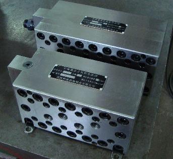

发表于 2008-12-13 22:36:15 | 显示全部楼层 来自: 中国湖北武汉
回复 4# 自流井 的帖子
版主真是GLGW,看看我的,并排出油怎能使轴刚性连接?% L) {: U$ D6 W3 _9 ~
加分吧! 三维币 +9  第一次见
  j" K2 O" \: B  C2 K DSC00315.JPG ) H6 `2 `: @" p# Q7 z" L1 U

发表于 2008-12-13 22:56:49 | 显示全部楼层 来自: 中国上海
给一个外形示意图。

发表于 2008-12-14 12:42:03 | 显示全部楼层 来自: 中国湖北武汉
回复 8# liuxdliuxd 的帖子
这个产品30年前(1977年)试制时就测过,除压力外(最大出口压力7MPA),比进口产品的所有指标都好。6 f: c# `' m: Q
试制单位:武汉重型机床厂机床液压试验室
' ]: W6 |; w, M" Q5 `- y+ r主要研制人员:张万刚(已故),蒋维朴,陈丽蓉1 b8 V6 S* Y1 \* J- k
试验单位:广州机床研究所(当时的所长陈克勤)
7 |8 a1 S! x& _武重的5米,6.3米,8米,12米立车,就是有这个产品才得以出来。
0 `1 o; n9 M! e  r$ I! H这个产品还有一个用途,火箭固体燃料充填。。。9 s* O2 l" T4 i; E% W) z

发表于 2008-12-14 13:23:39 | 显示全部楼层 来自: 中国湖北武汉
回复 11# schjie 的帖子
报告是蓝图,而且是手工描图,不像如今有电脑。
3 q* J' H5 V, s, X) m$ s4 y你确实要,有时间我把它搞成JPG。

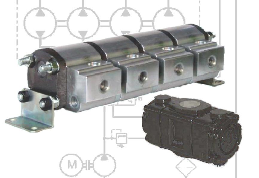

发表于 2009-1-16 16:07:02 | 显示全部楼层 来自: LAN

发表于 2009-9-14 19:52:13 | 显示全部楼层 来自: 中国江苏南京
十五楼的仁兄,你的图片是哪一家的产品啊??????
