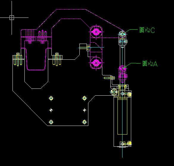

高手指点如何选择旋转中心点。。将圆心C旋转到圆心A。。。。..类似下面的附图
/ m. O; [0 T9 l. j
/ K# M/ z- Z' H! C8 Z& g" W[ 本帖最后由 zuoyemoming 于 2008-12-13 12:00 编辑 ]
发表于 2008-12-13 11:49:18 | 显示全部楼层 来自: 中国重庆

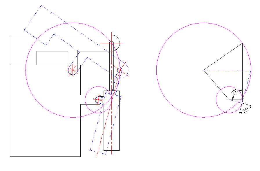

从圆心A到圆心C画一条直线,以这条直角的中点为旋转中心点旋转180度即可
 楼主| 发表于 2008-12-13 11:52:29 | 显示全部楼层 来自: 中国浙江嘉兴
不是的啊。。我要做的是运动轨迹,,可是就是没法将上面的摇臂旋转过来。。。我试过好多方法了。还是没用。。可是我这里又没有三维模型。。。难过了

不行。。我都试过了

这个我知道,可是没三位的啊。。。只能为难下了。。。。。。。轨迹也是可以做的。。就是找不到中心点啊。
 楼主| 发表于 2008-12-13 14:02:15 | 显示全部楼层 来自: 中国浙江嘉兴
谁能详细点的讲下啊

那中心点又怎么选择

那个点我试过了。摇臂整个就不到位。。。

你可以先画一个通过两个圆心的圆,在以圆心为旋转点旋转试试

2楼为正解!

2楼的办法可行

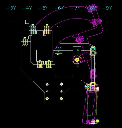

恩啊。如14楼那,。。但是好像还没看仔细第一幅附图。。。
