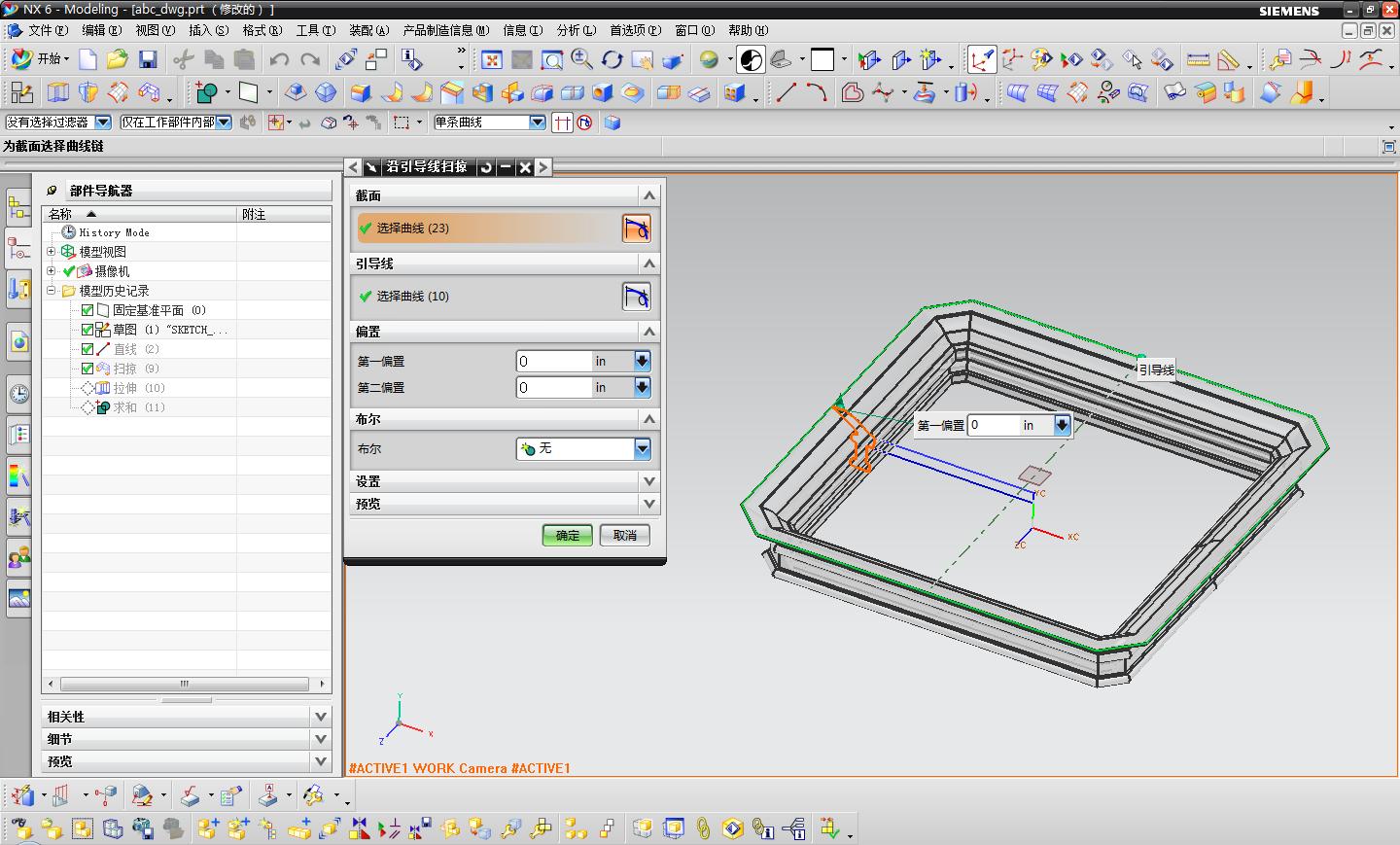

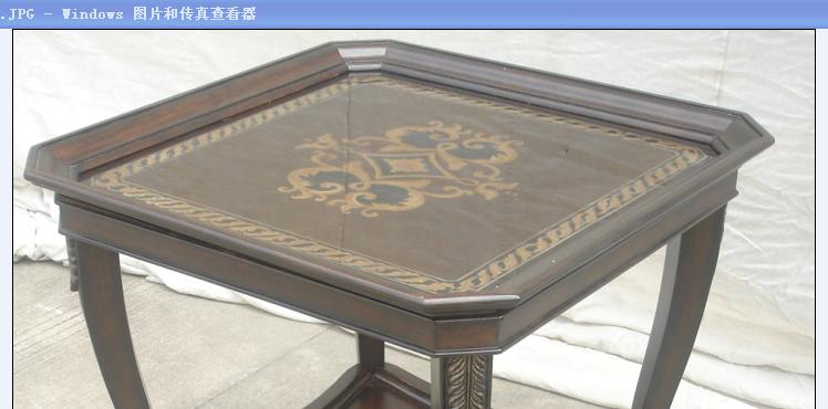

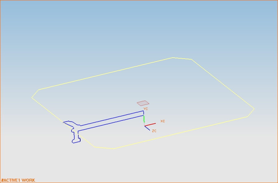

1 ?0 c8 x! Y) X9 f" x% n2. abc_dwg.jpg 如图1所示,我想制作那块面板,现已把截面跟轨迹线画了出来,可沿导线扫掠就是不成功,其他扫掠也尝试过,但不成功,请高手指点一下,是什么地方出了错,或者说说画那块面板若不用扫掠还有什么更好的方法,在此请高人指教! abc_dwg.rar (37.62 KB, 下载次数: 15)

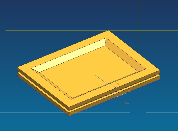

是不是这样?2 Z5 k' \# @7 U' ^1 @

 楼主| 发表于 2008-12-15 08:48:54 | 显示全部楼层 来自: 中国广东中山
上面的仁兄,不好意思啊,周末放假了,才回复你!你画的和图片很像,请问是用什么方法做的?你的文件是5.0的 ,打不开,能否给个4.0的文件给我研究下,谢谢你了!

 楼主| 发表于 2008-12-15 09:17:15 | 显示全部楼层 来自: 中国广东中山
我用了已扫掠和沿导线扫掠都不成功啊```上面的兄弟能不说得详细点,或者帮我看看文件,看是不是哪里出了问题,截面的从CAD导过来的``

应该用沿导线扫描就可以啦!!

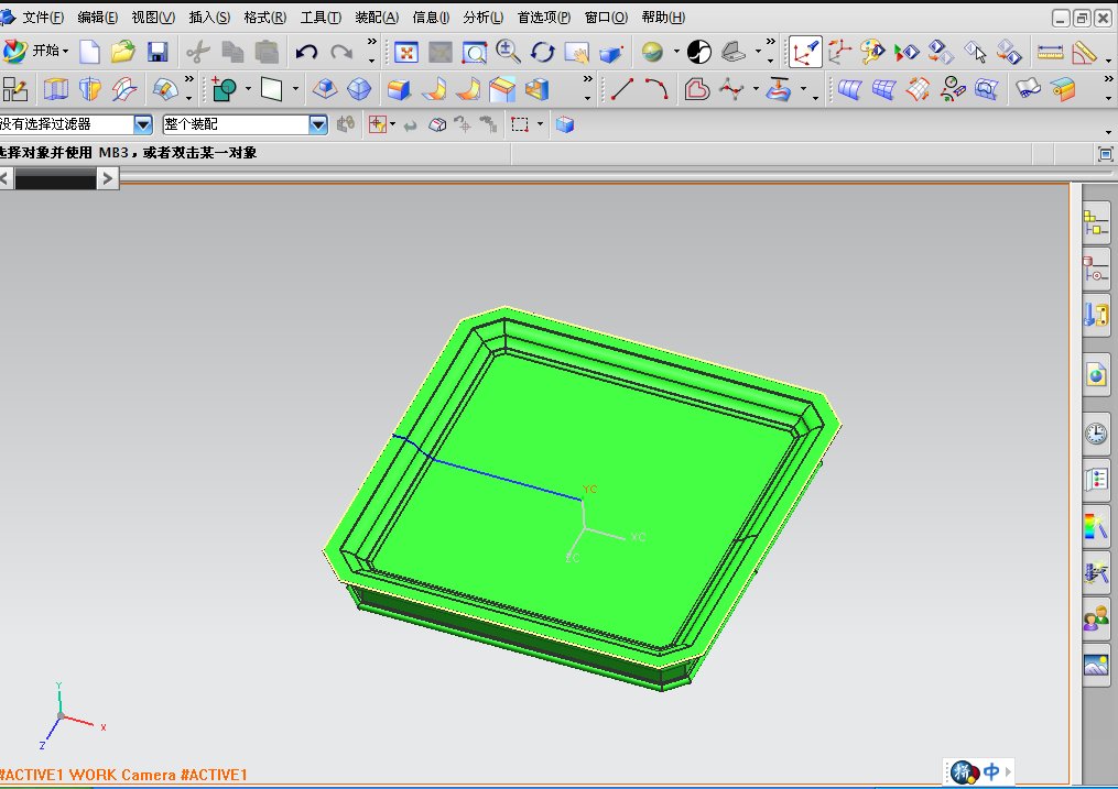

发表于 2008-12-15 11:22:23 | 显示全部楼层 来自: 中国江苏苏州
随便试了下 大致这个意思吧

采用沿导线扫描,扫描线选择以连接的曲线就可以了!!

我看这个图用"沿轨道扫掠"能做出来,前提是你的引导线还有目标线都是闭合的
