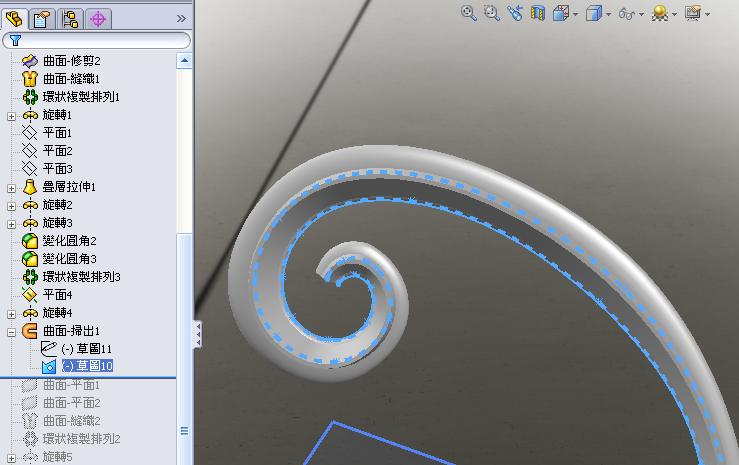

路径的草图的图标和一般的草图图标不一样啊 而且是两条,也是在本论坛上下的文件来学习 结果看到那里就晕了,请各位大侠帮助.

一条叫路径,一条叫轮廓
 楼主| 发表于 2008-12-13 20:39:29 | 显示全部楼层 来自: 中国重庆
那么那个草图范围在哪里弄的啊 怎么弄 作用是什么啊 和一般的草图的区别又是什么啊?问题好象有点多啊

回复 1# cailei 的帖子
那是因为你的路径  草图10  因为你的操作  变成了一个“块”  解除块 或者编辑草图10 删除一条线

 楼主| 发表于 2008-12-15 21:43:56 | 显示全部楼层 来自: 中国重庆
谢谢大家 我已经解决了.那个路径不是2条 而是1条是路径 1条是引导线.关于那个图标和一般的草图不一样的问题 经本人实验,只在一要草图的特征操作中(扫描,放样),以扫描举例
1 i, n6 r1 t0 G, w只要一个草图包含路径和引导线 草图图标就会变成我上传的那样.同理,其他的一个草图包含2个以上关键要素,草图图标就会变., m+ m) g6 s6 d/ t& v/ M
