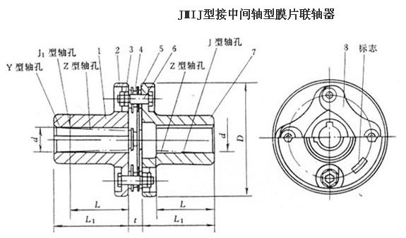

大型管磨机中膜片联轴器如何设计
7 t0 X, Y1 @/ J3 t-->该联轴器为市购标准件,不建议自己设计制造!只要给定轴径及转矩就可选到适合的。' s9 P# `+ l" u! b9 j
2 v7 K0 T" S& t) Q! r
膜片聯軸器.jpg / o- w7 M+ n) l
/ ~1 j: I/ f- Z7 x0 _1 _4 `! @4 x    膜片联轴器是由几组膜片(不锈钢薄扳)用螺栓交错地与两半联轴器联接,+ t1 b+ W' x1 U8 i, J7 {6 O9 x
每组膜片由数片叠集而成,膜片分为连杆式和不同形状的整片式。
4 D) ?! a- H( c7 S2 J8 t6 f7 C2 Z, e! i8 g/ S1 H- C% Q1 s
 膜片联轴器靠膜片的弹性变形来补偿所联两轴的相对位移,是一种高性能的金属弹性元件挠性联轴器,不用润滑,结构较紧凑,强度高,使用寿命长,无旋转间隙,不受温度和油污影响,具有耐酸、耐碱、防腐蚀的特点,
& y. I- A: t7 Q$ l7 y* ?6 ?$ N# I2 v# R4 C8 T6 g* A9 b- W% o
  适用于高温、高速、有腐蚀介质工况环境的轴系传动,广泛用于各种机械装置的轴系传动,如水泵(尤其是大功率、化工泵)、风机、压缩机、液压机械、石油机械、印刷机械、纺织机械、化工机械、矿山机械、冶金机械、航空(直升飞机)、舰艇高速动力传动系统,经动平衡后应用于高速传动轴系已比较普遍
