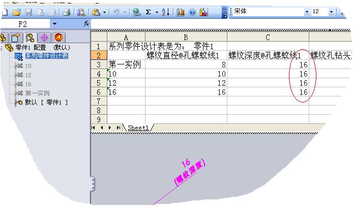

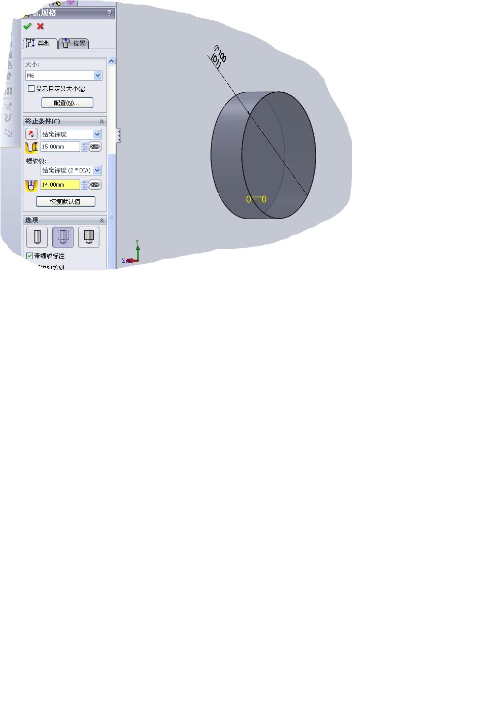

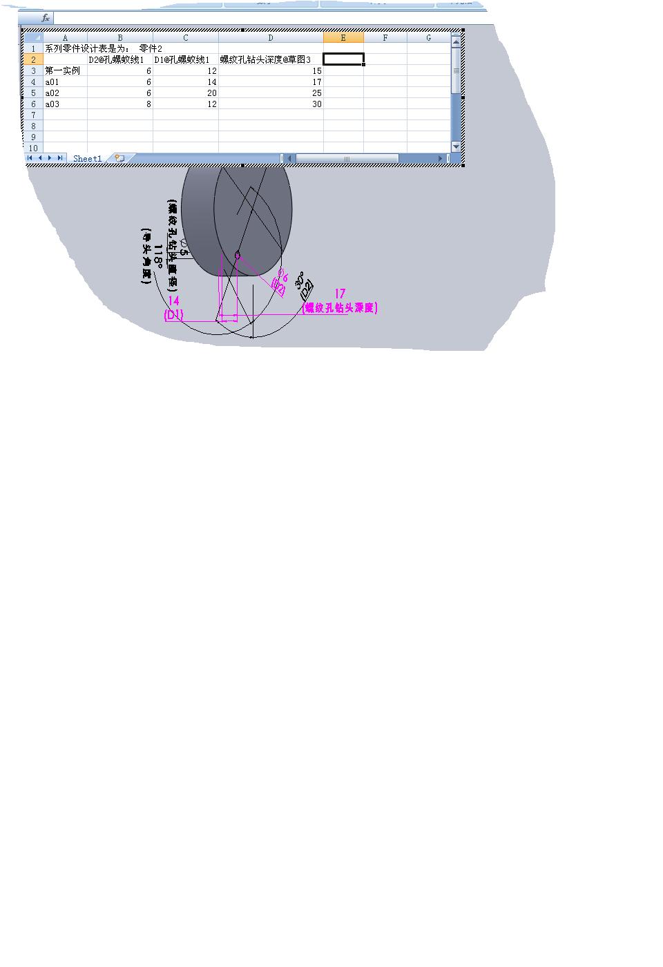

试了N次,异性孔向导中的螺纹孔,其螺纹线深度在系列零件设计表中不起作用,默认配置是多少,在所有的配置中都显示这个值,而不管在设计表中的值。请达人赐教!

发表于 2008-12-13 18:01:34 | 显示全部楼层 来自: 中国广东中山
只要对异性孔截面草图双击即可显示尺寸,然后选择零件表里添加尺寸名称处点击下,再点击对应的尺寸,就好了。

 楼主| 发表于 2009-1-9 16:32:14 | 显示全部楼层 来自: 中国吉林四平

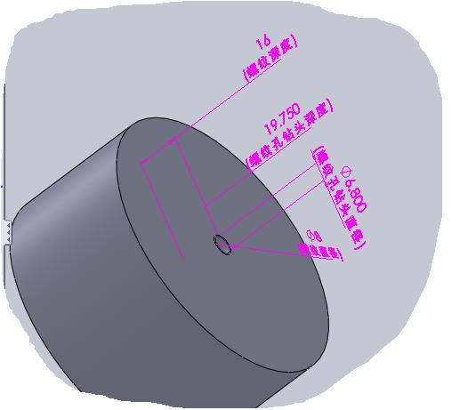

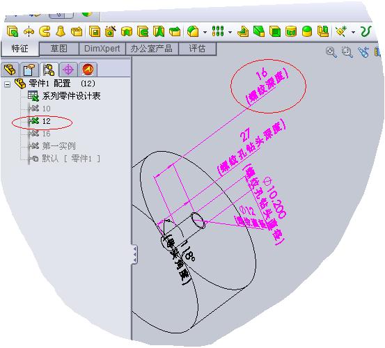

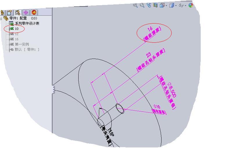

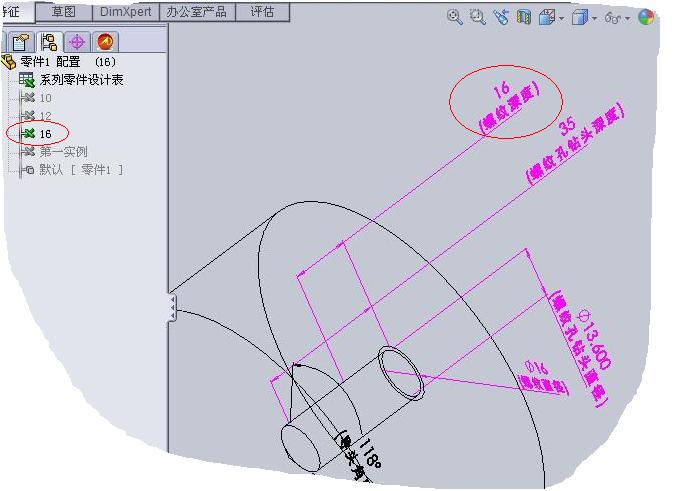

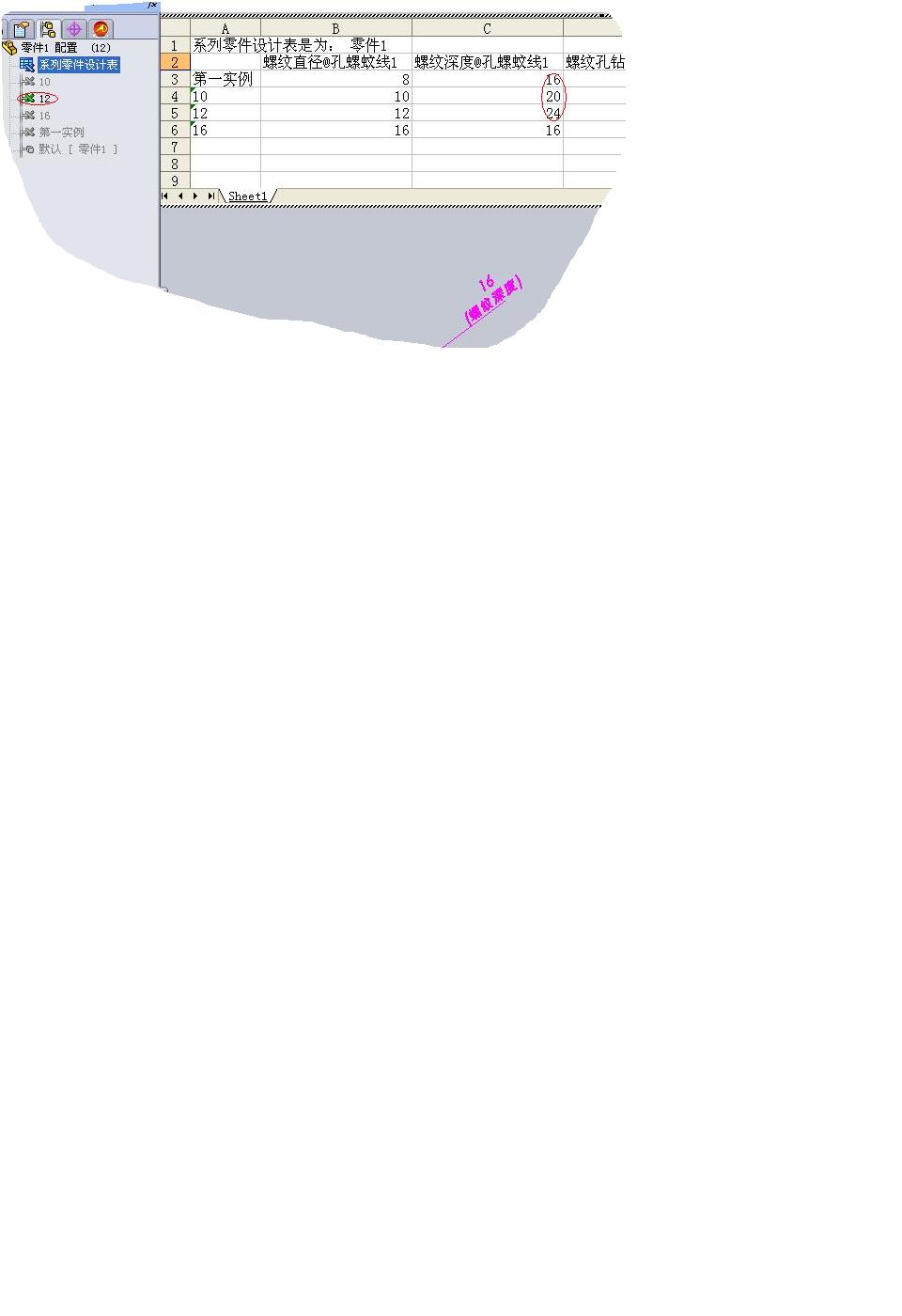

我的再次测试
默认模型的螺纹孔直径是8,建立了110,12,16三个配置,深度按直径X2设置。4 o( {; e, M# u' A. d
螺纹孔深度,钻孔深度及钻孔直径都能驱动。唯有螺纹直径不变。- i9 U& O2 ^" O: A2 o
初期没有锁定模型更改,所有直径都变成了16,包括表。后来锁定,表中数据不变,模型仍是16。
6 T; _4 }3 C8 \2 M. z9 Z系列截图,给位指点。; w: j  `# X+ m% l8 s& w$ `4 V: t
6 a! ?, W; Q! z; X" l& s
# k% A) Q$ x$ s% m  u: A+ }8 h* |
模型
模型
配置10
配置10
配置12
配置12
配置16
配置16
表中数据全部变成了16
表中数据全部变成了16
7 A) S( K7 w* S7 h
锁定后表中数据没变,模型数据仍是16
锁定后表中数据没变,模型数据仍是16
