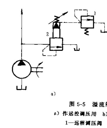

远程调压阀,这一类的液压元件是怎样实现远程控制的?
发表于 2008-12-13 19:10:20 | 显示全部楼层 来自: 中国江苏常州
把直动式压力阀接在先导式阀的遥控口上就可进行远程调压.
发表于 2008-12-13 19:30:46 | 显示全部楼层 来自: 中国上海
“用管道将溢流阀的遥控口接至调节方便的远程调节阀进口处,以实现远控目的。”这是《实用液压技术300题》第168页的解释。
