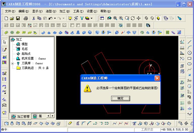

CAXA制造工程师2006的草绘问题。我在使用F2打开草绘绘图后关闭草绘,想第二次继续使用F2打开草绘,系统跳出下图的对话框。
2 G( C0 E( _2 B! ~" M      请问哪位高手如何解决这个问题,不然就没法标注尺寸了,又要重头绘图了。

你为了不在重新画草图,你可以先画空间线,然后在投影到草图上,这样即使草图误删除你也不用担心了。要画草图必须先选好创建草图的平面。
发表于 2008-12-14 17:42:46 | 显示全部楼层 来自: 中国重庆
先点选你刚画的那个草图,然后按F2
发表于 2008-12-14 22:18:29 | 显示全部楼层 来自: 中国河南郑州
显然是没有按照画图的步骤来嘛
% L, z6 o7 }  j$ y选取草图,反色后再操作!

按照楼上的方法操作,有时可以我试过,但下面这个就做不出。我把所有线条全选了,但按F2后发现总有一条是白色的。
 楼主| 发表于 2008-12-14 23:38:13 | 显示全部楼层 来自: 中国浙江台州
我把所有线条删除也不行,请哪位高手如何解决。

你在草图方式下作图,退出后,就以经建立了一个草图,再一次进入草图方式,必需先选出作图平面,或是在前一个草图的基础上作图。
