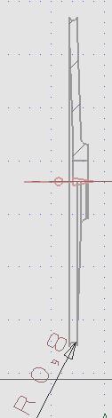

我用的4.0,在建模环境下草图标注的尺寸为R0.5,可到了制图环境下标注的尺寸就是R0.8了,不知道是怎么回事.

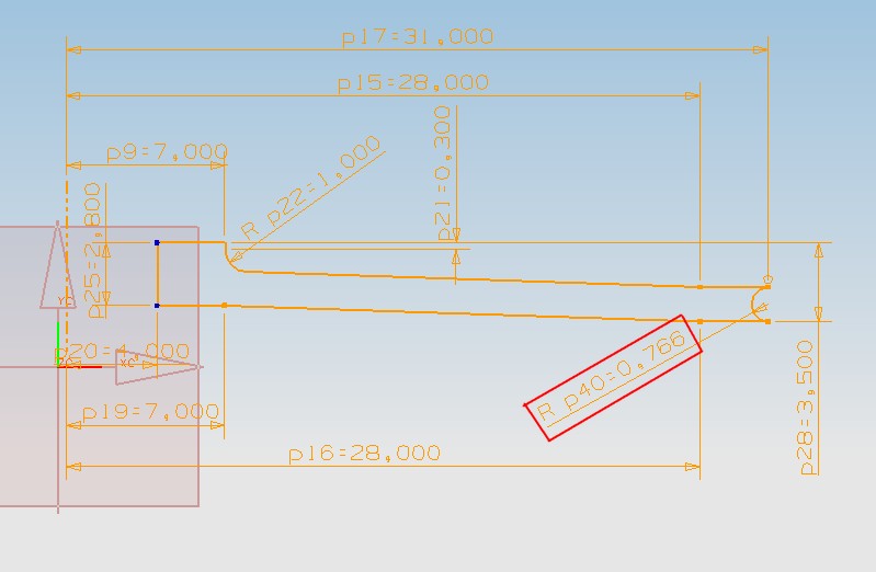

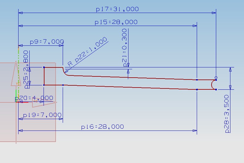

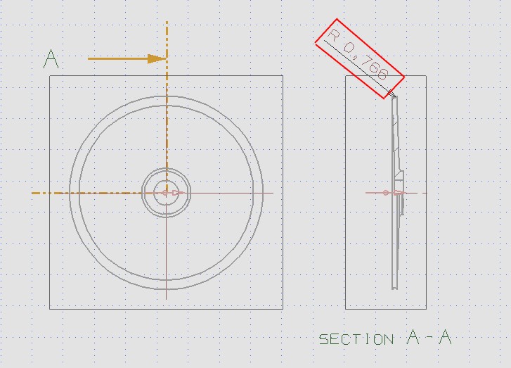

发表于 2008-12-14 14:58:41 | 显示全部楼层 来自: 中国山西晋中
看了一下你发上来的prt文件,在草绘中尺寸存在过约束。两条平行线间的距离是1.5327mm,平行线间的圆弧半径怎么可能是0.5mm呢?请看下面各图。- `0 I( v2 F- }+ y
0 O4 K& M& V% V! Q. {1 }[ 本帖最后由 sxsanyi 于 2008-12-14 15:09 编辑 ]
 楼主| 发表于 2008-12-14 17:22:43 | 显示全部楼层 来自: 中国浙江杭州
我也是这样认为的.
