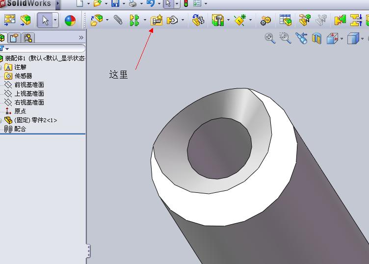

我用solidworks 2006做爆炸图3 T4 c6 J2 R7 ], ?
真是不方便( v& N! e$ A! S8 f6 w8 G# _
我们是做电源产品的,要装许多螺丝
: I) o: C: t+ m/ {; N( G但是在SW里面只能一个一个的组装, \, `( F+ k5 W  J! U: L
有没有像PRO/E一样的. t5 p8 x; C9 S: E  V" S
还是出爆图里也不是很方便
  j" u0 E+ W4 n有没有像PRO/E一样,可以做几个不同位置的爆炸图# ?' w1 w. q) b5 i. `
不知说明白了没有  L+ ]* B6 y) n7 M! u" X+ J; y* t
我现在都是在SW里面做好了单个零件再转到PRO/E里面出组装出图的% z3 j/ G; N/ Z# ?+ P! S
请指教

原帖由 liufugeng 于 2008-12-13 20:57 发表 http://www.3dportal.cn/discuz/images/common/back.gif7 r- ~/ F/ q6 j& K' R3 s
( u# C% ?( N& X+ T  P# l真是不方便, @# ^( f6 l" b; L" `; {, P7 o# k3 l
我们是做电源产品的,要装许多螺丝% x0 W& N  I$ s/ p3 j& p
但是在SW里面只能一个一个的组装
2 p% t& K2 \* }, a* ?5 R- i有没有像PRO/E一样的  x- `9 R+ Y+ k* A4 @/ ^7 T5 {
还是出爆图里也不是很方便
. j2 N6 v% t2 [有没有像PRO/E一样,可以做几个不同位置的爆炸图3 s2 U3 m4 l9 h+ e" ]+ V1 O. G  S
- b9 e" e0 G  ^
不是的啊,如下图所示,SW里面的智能扣件功能就可以一次把你用到的所有标准螺丝一次装进去的!
