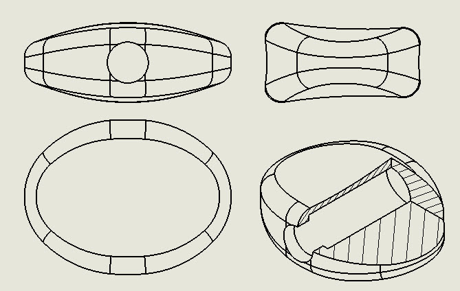

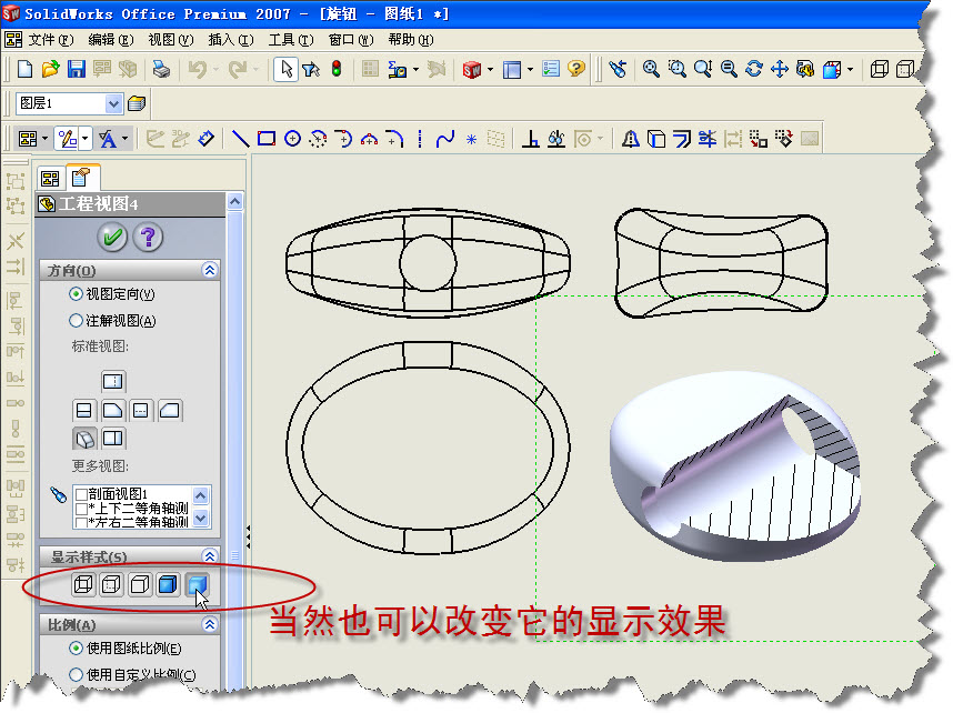

看到网上有人需要,大家的回答就是一句话:在零件图里另添加一个配置,在此配置里做一个切除拉伸。在工程图中的那个3维视图中使用带切除的配置。话说的很对,就是这对我们新手来将,最好还是图文并茂的教程好啊!

看看效果:- |/ [+ `* G6 d& }* E5 e! [

13 改变显示效果.jpg 1 f! f" _: ~9 G  e* v
