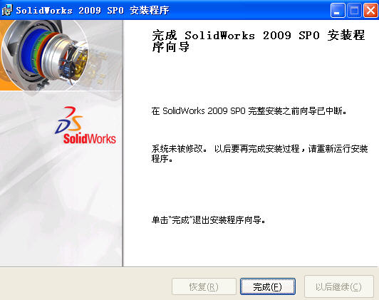

各位大侠,本人在安装SolidWorks.v2009.SP0老是自动终止无法成功安装。点击swsetup.exe安装,输系列号,下一步下一步点击下去,出现“正在安装.....”一分钏后就弹出如图所示的对话框,提示安装失败。我用的是本机的超级管理员,机子的硬件配置如下,AMD2500,内存是512M,显卡的内存是64M。系统重装了,也安装不成功提示相同的故障。换过另一部机器,AMD4200,内存是1G,显卡内存256M也提示相同的故障。最初在虚拟机安装时能成功安装,虚拟机的配置都低于两台物理机器。真的是想不明。

原因之一,如果是XP系统,请检查系统版本的Frameworks是否太低(可通过控制面板的添加或删除查看),需要安装3.0以上才可以。

我也是遇到这样的问题,要装一个插件vcredist_x86,然后再装SW才行,插件比较大,上传的话很慢,你搜一下看,论坛里面有的

2楼网友说得对! Frameworks 的版本必须得3.0 才行。
( L1 ~1 H: I; [3 o1 x一个解决的办法:先装SW2008后,再来装SW2009就一定能成功了。

我第一次直接是点击的swwi文件夹里的安装文件出来就是这种情况/ ?  }2 l# \0 P. ?( m
后来按论坛里有人讲的点击sldim文件来安装就不出现这样的问题了

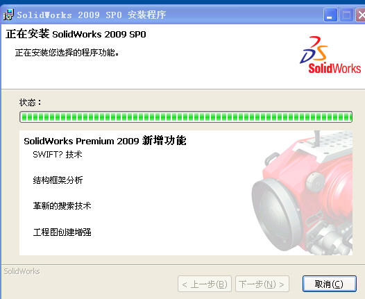

# ~  l% t) |5 I/ V2 Q3 |6 W5 ~现在就用这种方法安装2009 SP Snap111.jpg 0,但一直出下下图所示,又可以正常打开和使用SW2009,如果点击取消,半天没反应又得重装.

缺少补丁吧。加我QQ:841215534我给你补丁,上传太慢了。
