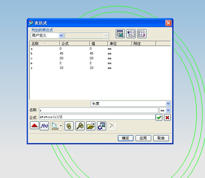

各位大虾们~!小弟在画齿轮的时候,有个问题不懂,想请教一下各位,麻烦辅导辅导~~9 O2 s: N6 Y- c- t9 Z
2 u) o0 _  |  j7 h7 j
我在画齿轮的时候,输入表达式,要求是输入r=m*z*cos(c)/2,而我不知道为什么,输入之后老是提示输入错误。。。TOT
0 p/ I0 G6 K, `' L7 X* {0 F0 [2 H  G
麻烦各位告诉我怎么输入这个表达式。。。

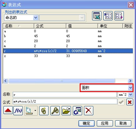

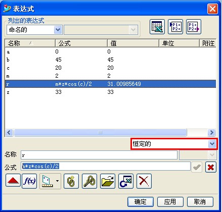

在单位一栏选面积,请看下图。( u/ s, ^( P* E/ I, I; d( h& `: V4 o
或各项的全部单位都选“恒定的”。3 X4 e8 j$ M+ K

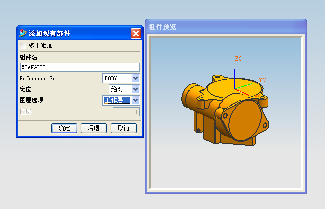

. d! ]3 H8 @7 j9 f4 c! I+ N我本来画好的一个外壳,3 I3 H" M0 m- L7 O2 b  a- i/ V
但是在装配的时候,在添加新部件的时候怎么变成了实心的,像这样。。。 QQ截图未命名.bmp ! w0 ?1 f0 v2 u( M9 q9 P
7 ?; ]9 M" e' h3 z# J" t9 P
请问这是为什么?

呵呵现在知道了,是因为这个部件的原本文件那里,没有把那些求差和挖空的这些剩余不显示的特征删除
$ L+ T. C% U% Y* N& {* g% P) S' Z" d: l: K
删了就可以了
