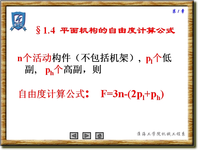

。。。。怎么不喜欢翻书呢?任何一本机械原理都讲得详详细细F=3n-2PL-PH(PL低副,PH高副)

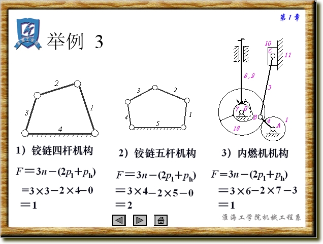

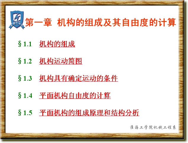

给份资料参考:+ w1 x* w2 f$ `% K
9 u9 W7 t7 U2 G5 H) W9 g+ \ 1.JPG $ D( S, Q- X) k$ ?  L; Y, L( L. S! X
机构的组成及其自由度的计算.rar
1.21 MB, 下载次数: 10

自由度就是 3N-2PL-PH  PL 低副,PH高副
