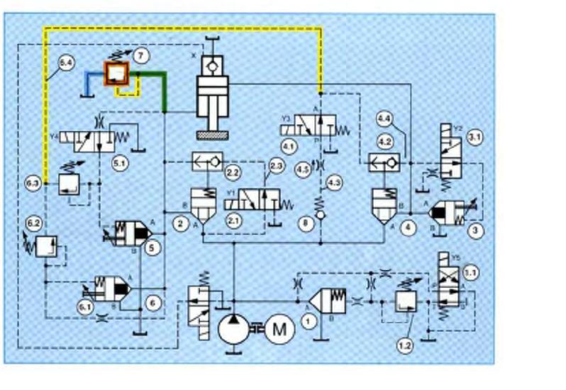

& h2 K9 D9 x) P请分析6.3作用 这是力士乐英文版第四册125页的图 126页缺 遗憾

呵呵 谢谢 知道6.3是限制油缸上行的最大压力 ,可不知电磁阀动作顺序 6.3的出口连接不太明白 希望有大侠指点 我qq414254710

是缺126页吧,呵呵,有点遗憾。。。电磁阀的动作顺序需要看程序。. A1 g0 R# y6 o# v+ L7 o; F9 @+ {

呵呵,很典型的一套插装阀系统。跟液压机的插装系统很相像。。。+ }" c3 h/ k- O# X: |( N/ b
6.3 阀是限制油缸上行压力,7阀是限制油缸下行压力。! z+ }/ b4 _4 p% M0 v& V

- s3 f+ K: x! G" N8 d$ @" V5 I我认为在液压缸上行的过程中,电磁铁Y2得电,如果有杆腔的压力大于溢流阀的调定压力,溢流有油液顺着图中黄色的线经过梭阀流到插装阀3的A口,因为3的弹簧腔直接通油箱,压力为0
' w( x9 }1 N' m' f所以溢流的油液将插装阀打开,流回油箱
0 Z) r% n# O9 d& [不知道对不对

; {' b! E3 Z  H9 v: V( Q应该y3也同时得电,6.3出口直接回油箱!!共同学习!!

两个插装阀5,6串联起到什么作用,为什么要串联?

仔细分析后 得出以下结论:+ J, g, x" j2 V8 ~2 |3 `
电磁阀1.1控制系统卸荷$ @8 t- ?+ M8 W) `5 ~0 F
      2.1控制油缸上行% n5 v7 ~; t5 _/ f0 ?' i
      3.1控制上腔泄压
" s& N; @5 U3 A+ e6 |  U0 {       紧挨泵左边的泵控制充液阀打开,上腔回油& [: ]. z5 n0 j
      4.1控制上腔进油5 i: T8 P1 R" F, N
      5.1控制油缸快下速度
; n* E4 G9 V/ R1 I6 U& v* {$ C      6.1控制油缸慢下速度
0 Y! B& a8 A! W- Q4 ?) ?: }& {      6.2控制油缸下行的背压+ x- V4 H3 U. B; t& X
      6.3控制油缸慢下的最大压力7 O; P" ~7 r+ t  M% G7 }( d
      7控制油缸上行的最大压力!0 [, R& |0 ~' L+ H* }
如有不对,请兄弟们提出宝贵意见!谢谢!

6.3和6.2够成了一个两级调速系统,不知道我说的对不

呵呵 不错 加上双级压力控制!

6.3应该是在活塞由快降转至慢降的减速阶段,控制主插件5起制动缓冲作用的。
) Z5 V6 b- [4 h, M在主插件5仍为自吸充液大开口的情况下,给活塞一个背压,以削减惯性负载,并使活塞的速度减下来,避免因活塞速度的急剧变化而引起的冲击。2 G4 R" j+ G1 v$ a( _& ~
减速结束,6.3关闭并使插件5关闭;油走插件6(小开口),活塞进入慢降阶段。
; _: L: U" R4 @) f; {6 P: o当然,在减速阶段,插件6也是开启的。
1 E* r8 e. X8 U0 y2 A; ^
! o; x5 u1 P5 D欢迎争论!0 s% t: s# E& I9 I0 q4 j
