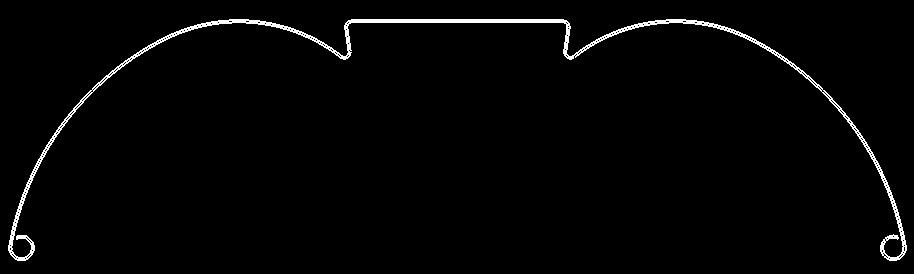

刚接触这行,很多东西都不懂。论坛里有做这一行的师傅吗?
. d4 N" z, v' u请教一下如何用CAXA计算镇流器外壳、荧光灯灯罩的展开尺寸?是不是做出三维然后再做出钣金件,最后展开?我看CAXA实体设计里只有铝、铜和钢三种材料。镇流器的外壳是0.8的薄板,材料好像是普通的铁。这样的话选哪个材料?是不是选完材料,K因子就不需要输入了?急盼答复,小弟在此先谢过了!, I$ x2 Z: r  s) ]' j% K
$ i0 J( F3 }( `$ |- b( E/ L截面:
0 n3 G6 N) U9 K6 z5 d

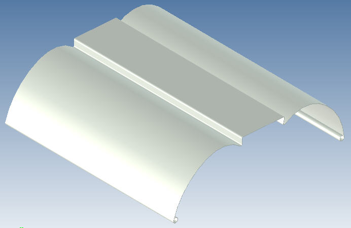

' c& ~# o/ w/ Q6 I2 H三维拉伸
# U+ q; S" V0 |4 D5 s& Q, F) Q+ F 2.JPG ! w% Q9 `; b4 {4 t, K

! ]1 j$ {. S: g是不是做出三维然后再做出钣金件,最后展开?那要看你零件复杂成度而定,需要注意的是,不是所有形状都可以做成钣金的.最好贴个图看看。
# x# i; d' P) b4 D我看CAXA实体设计里只有铝、铜和钢三种材料。镇流器的外壳是0.8的薄板,材料好像是普通的铁。这样的话选哪个材料?7 u7 K9 w; d( J9 c' h" Z- Y
你所说的铁实际上就是低碳钢。选钢就可以了。$ i/ m9 y5 ]" [
是不是选完材料,K因子就不需要输入了?% E" z6 ]9 R7 \/ t
K因子与你选的材料、弯曲半径、以及工艺要求有关,要求不严的可以用默认。' X- }  P/ D' u9 X  d' j+ |7 q

发表于 2008-12-15 13:04:58 | 显示全部楼层 来自: 中国云南昆明
你这样生成的实体是不能展开的,要用钣金图素来做。
