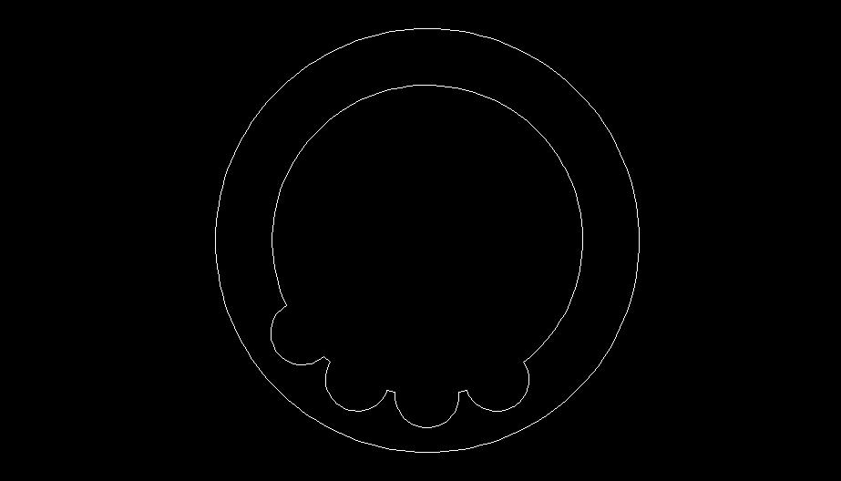

套筒内开有凹槽,中等精度,单件生产6 `/ d; f2 {1 F5 K

1. 快走丝线割下料己热处理好板料。(内外圆尺寸单边留0.1   凹槽到尺寸位)% B4 @7 Z1 w$ A- Q0 {
2. 外圆磨床磨外圆尺寸。
( m) r. }4 U) ?# x' K2 t4 _3. 转子磨床磨内圆尺寸。
发表于 2008-12-14 11:19:26 | 显示全部楼层 来自: 中国山西太原
1  车成套筒内外圆及端面。1 Z0 Q& W. {7 `) @
2  若套筒长度不超过50mm,在铣床用分度头夹外圆,先粗铣凹槽,再精铣成。4 P' u! v/ Z) H: x. }$ o6 I
3  若套筒长度较长,可在插床上加工,先粗开槽,再用成形刀加工成。% T- k" Y$ c  B0 R4 o, j
  也可在拉床上拉槽。

你这个长度都没说,不好确定哦
 楼主| 发表于 2008-12-14 14:51:23 | 显示全部楼层 来自: 中国广东广州
原帖由 fu810123 于 2008-12-14 14:13 发表 http://www.3dportal.cn/discuz/images/common/back.gif8 e1 H2 h  w5 N: ]4 C
你这个长度都没说,不好确定哦
0 o5 t) A% {& O8 P' |不长,大概20mm左右

20mm长应该不难办吧?; i# Y$ w# d8 {% S6 Z) a; d& Z
车床车内外圆成,铣床铣凹槽成,
发表于 2008-12-14 20:00:00 | 显示全部楼层 来自: 中国吉林吉林市
单件生产 还是先车 在分度铣就行了  线切和拉床 都很贵的  还有你的尺寸精度和形位公差都没有 不知道涉及到磨不

工序:! @. T2 U" V5 C
1,落料,车外圆到尺寸# ^. \; b- r) p- X% a, ~, L1 m
2,车端面,长度到尺寸4 r2 }1 ~) \+ h0 c6 K
3,钳工画线钻5个孔,其中4个为凹槽部分尺寸,另一个与外圆同心
$ I( w3 O2 |3 D3 j4 r4,车床镗内孔 至尺寸9 o9 n3 `; I. c: v
5,钳工 修R部分
4 q* p4 p2 [. C5 z- `  P
3 Z$ ^! [7 P% G% t/ G; i3 U/ U这样优点是:成本低,所用均为普通设备
: u6 _- r/ G! O& o我唯一担心的是,刀具要选好,因为工序4中镗孔为断续切削,里比较大5 x2 d& T; R; O. O" j
! E  Z5 j! _0 k8 a6 Y- |, @0 ]希望对你有帮助

回复 10# 李成贵 的帖子
钻孔后再镗会不会损害刀具呢??
发表于 2008-12-15 14:48:37 | 显示全部楼层 来自: 中国河北唐山
先车出棒料,然后钳工画线,钻4个孔至尺,最后车内孔,完事

$ b- V/ R% k9 ?5 I4 K只要镗孔的余量不大, 没关系!6 ~5 [' P) d: s( d/ q: ?" M
2 X* `, T8 K0 B# Y2 b我也赞成先分度钻孔再镗孔的方法。

这要根据批量定工艺方案,如量大用拉刀可能最低(2000以上),如量小只能用车铣的方法了解。

2 G: s7 l2 r3 z想过这个加工方案,问过车间一个工人,说可以的。就是担心位置精度达不到要求,或者断续切削造成很大冲击

赞成用铣床加工,用立铣刀。

车好再插就行了。

1 y9 A/ D! Q( m, M. m这个件没说尺寸, 短粗的就可以好几件一起车成之后插槽最后一节一节锯开,这样做效率高。

不知外圆尺寸怎么样?线切割成本一般是按面积计算。
7 G2 _% k/ f: {. d还是线割简单,其它工序加工也要考虑人工成本,品质要求。
