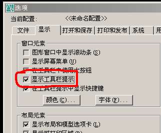

[求助] 怎样设置可以在CAD或MDT里鼠标停留在按钮上时显示其功能提示?

发表于 2008-12-14 14:23:38 | 显示全部楼层 来自: 中国河南郑州
菜单:工具——选项——显示,“显示工具栏提示”前方框点勾,确定。。
