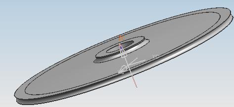

下图是个回盘类零件,边缘有个截面带R的弧,但不知道怎么用测量功能测量是R几的,请有经验的老兄弟们来指点一下,谢谢了.

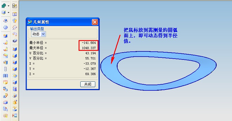

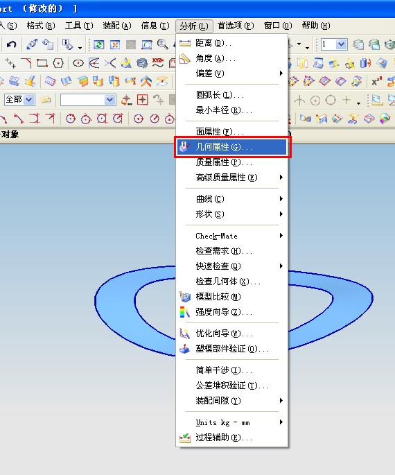

楼主请试试下面这种方法。
astrokylin + 3 技术讨论
