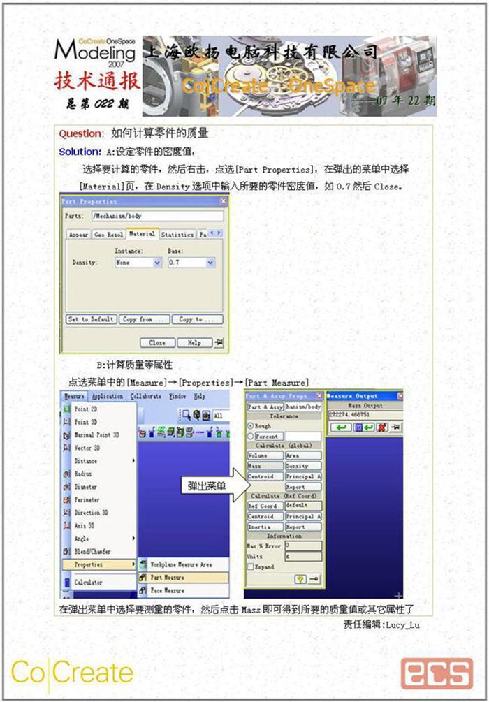

[分享] 技术通报第22期如何计算零件的质量
发表于 2008-12-14 13:51:19 | 显示全部楼层 |阅读模式 来自: 中国上海
技术通报第22期如何计算零件的质量
