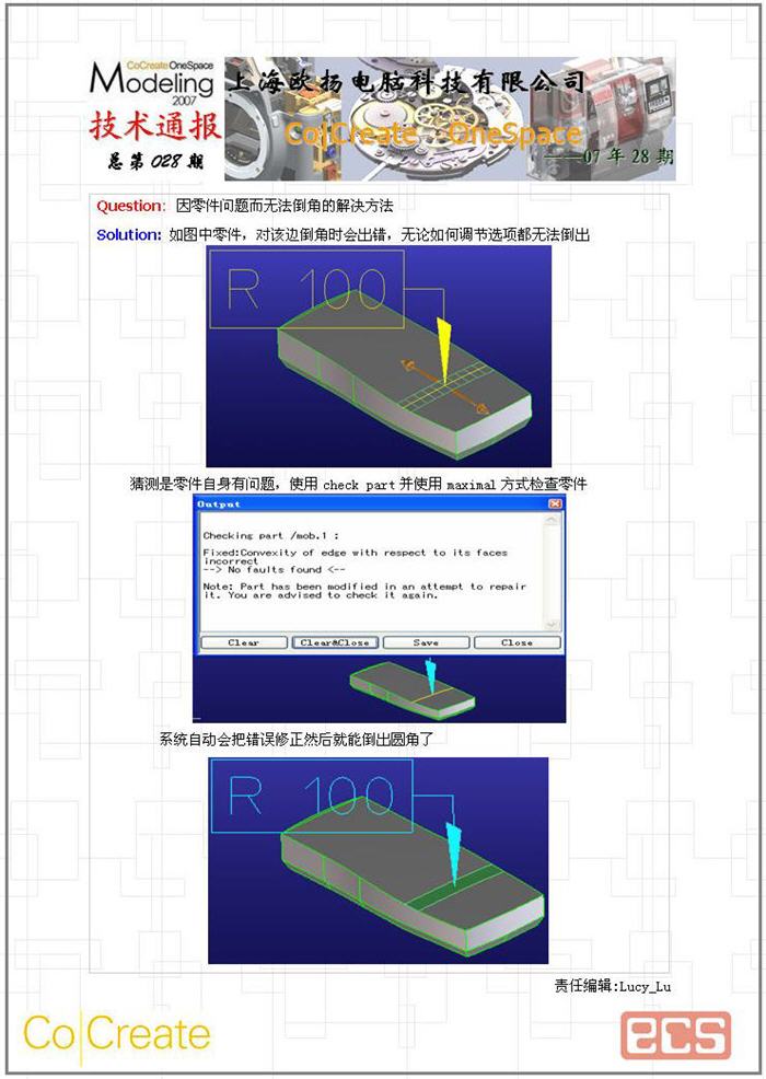

[分享] 技术通报第28期因零件问题无法倒角的解决办法
发表于 2008-12-14 13:59:13 | 显示全部楼层 |阅读模式 来自: 中国上海
