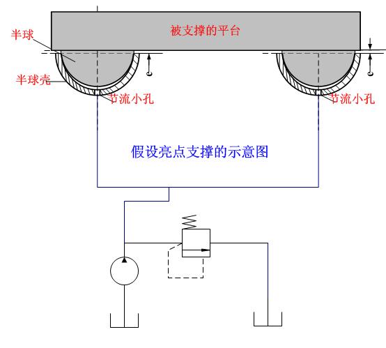

大家好,有个问题,一直非常困扰我,想向大家求助,同时也非常欢迎团队讨论。
7 D- G6 e5 f8 [) o标题:关于液体静压支撑, c, s5 w5 S( T
内容:
9 e7 [  J: O; t4 F2 q1 ~        查阅了好多资料,关于介绍液体静压轴承,大部分的支撑主要表现在轴的支撑,如机床中旋转的主轴等。如果现在有半个个球瓦,其上有个球,球上支撑很大吨位的平台,采用节流小孔的办法使球和球瓦之间简历油膜,由此而构成一个大吨位的液压振动台。5 Z1 k( W% p2 ?" C% S
1.不知各位有没有这方面的经验,能否指点一下,象这样的系统如何设计?该注意什么问题?最终构成的振动台可以实现不同频率的激振。
$ D. c3 n# _! i9 s5 e1 T7 }- L2.另外一个问题:通过液压系统能否一方面解决支撑和润滑的作用,另一方面可以产生振动台的激励信号?" J* U. x' u) K! o! m3 v
3.结构上如何设计?节流孔设计需要注意什么事项?
  B1 H. e5 H! g) Q4.如果需要液压系统,液压系统设计时需注意什么问题?与常规液压系统的设计差别是否很大?

大家能否讨论,这方面得资料太少了,就是一个半球碗支撑一个半球,多个这样得支撑腿可以支撑一个平台,如何通过静压实现,

我以前是搞电机或者机床用滑动轴承的,你说的液体静压轴承我也设计过。
( F) b3 D- q; P$ Z' K) J你说现在有半个轴瓦,轴瓦上有个球,球上面支撑很大吨位的平台,能不能画个简图出来看看,说说感觉不是很能理解。

楼主,我发个示意图你看看
楼主,我发个示意图你看看,假定通过亮点支撑平台。

发表于 2009-1-4 21:48:20 | 显示全部楼层 来自: 中国浙江台州
首先,我有几个问题想问你:你要做一个振动平台,这个振动平台是左右振动还是上下振动,或者两者均有。其次,你所需要的振动频率是多少?& c' s4 x: A0 [* v3 I+ b+ L
   假如是左右振动,不可能,在图上我没有看见能推动平台左右运动的力。& {+ }3 F; U0 \7 d. d, T" ~0 S
   假如是上下振动,你所需要的振幅又是多大。据我所知,一般的静压轴承,最大顶起高度不会超过1mm。
- F6 u8 u: T4 v; Q; S  ?. x7 \% i   然后就是振动频率。一般来讲,静压系统把轴(或者你图中的半球)从静止到顶起到最大顶起高度需要10来秒的时间,可能还不止(没仔细去现场测过这个数据,凭感觉来的)。因为这里面有一个压力从0到顶起压力的爬升过程,不可能一下子达到顶起压力,是把。/ `- {4 q- A; `- v9 L* `+ h8 e
  因此,我感觉你这个振动平台这样子做是不可能实现的。  y  A2 t0 }) K# T* K; M/ c* r: x
