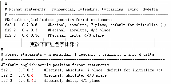

发表于 2009-1-8 15:22:23 | 显示全部楼层 来自: 中国江苏无锡
打开使用的后处理 **.PST.
