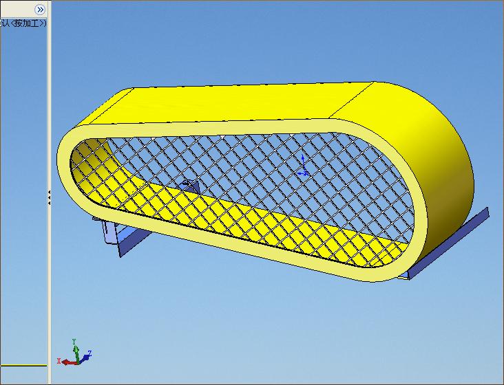

风机背部栏栅
是不是这个呀,需要的话我把源文件发给你。

风扇屁股后面的罩子其实是焊接件,焊件轮廓用直径2MM的圆钢
3 a& i. _8 s- Z5 {3 j 风扇罩.rar (70.75 KB, 下载次数: 21)

楼主!应你的要求我又给你再来一个“风扇罩”
- X7 K5 F$ L1 N1 j* s
( q( @! d: V$ I- |2 o( J6 W- L" ^; H/ _0 D7 l6 t, l8 l; A
: m1 f/ U2 ]/ O1 _; b( l+ o  I6 h! |* B$ U
风扇罩.rar (564.04 KB, 下载次数: 39)
发表于 2008-12-20 11:06:16 | 显示全部楼层 来自: 中国广东中山
栅栏的网罩?用SW2007新增功能“出风口”试下吧!
