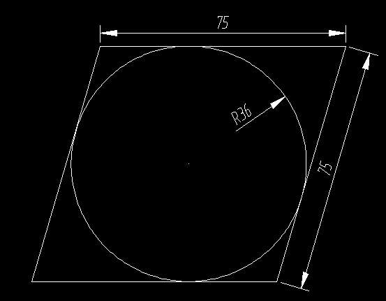

已知,圆半径是36,菱形边长为75,再一个就是四条边与圆相切。
- o) X9 A# k, q8 i 2 j7 l) @3 T9 R2 F* U( p
本来没有考虑到计算,来绘制的,但分析了好久,好像只有通过计算才能画出来的??, [8 d) I9 P- U9 d6 l0 U, z4 e
4 L5 Y/ a  V+ H
希望只使用缩放(scale)拉长(lengthen)等来画,2 y, ?1 F  r% c' i2 c2 W3 [
1 p: Y' N: r9 f2 h8 f希望高手给个画法。* c! R: F. G, q5 p, \. Y' {& d
( u  ~  u) j. f- S( B  I这个图在三维软件里参数画,很简单了,
" o* v1 u+ ]3 G: `! {
0 B/ M: M6 l; H% [$ U# @菱形长对角长度为120,短对角为90,菱形端点到垂足短的为27,长的为48。1 G/ N+ [& q9 z$ M
4 \7 T5 |7 |1 `( p" x$ o5 r: H2 V# T
当然上面的是在三维里测出来的。

绘图步骤:
6 w, O- h; }+ S: g# z+ d1 v4 v; F一。绘图区域适当位置为圆心,半径36画圆;执行直线命令,选圆第一象限点向右追踪1.5个单位为起点,采取切点捕捉的方式向左下捕捉圆为端点。1.5=(75-36*2)/2$ p) x; p/ X4 J
' y) I+ j* U; p/ n0 k" {二。回车两次,捕捉圆第四象限点为起点,向左水平适当长度为端点画直线;执行偏移命令,距离为72向左、向上偏移两直线。
. U% e! D0 K8 s3 J) \# u 202.JPG " q! x6 h8 ^7 u# U
三。执行倒角命令,设倒角距离为零,输入M(多个)回车,依次点选各个线段,标注尺寸,完成绘图。. J1 D5 O8 v* }% E8 [

 楼主| 发表于 2008-12-14 21:38:11 | 显示全部楼层 来自: 中国陕西西安
非常感谢Wang2003!+ Y- I7 _. V: W6 I" w/ C# ~! M- ?
$ f- H, q$ U: k% ^; J. U看来“执行直线命令,选圆第一象限点向右追踪1.5个单位为起点,采取切点捕捉的方式向左下捕捉圆为端点。1.5=(75-36*2)/2”这个是此题的切入点啊,
# ]' W3 `8 ~; D& X先前想的,有点陷入思维定势里了。4 r! q! S! C% \3 U6 O) G

过圆心画一条长度为边长一半的直线,从端点做圆的切线就可以得到菱形的一条边,另一边只要将过圆心的直线偏移圆半径即可。

) m& _5 z2 Z+ p* `4 D: r过圆心画一条长度为边长一半的直线,从端点做圆的切线就可以得到菱形的一条边,另一边只要将过圆心的直线偏移圆半径即可。
1 r* L. K9 d4 F  Z# u, e( v! g. ?  q6 N; A4 r# y
嗯,这个方法也不错!又学了一招,多谢了~~
