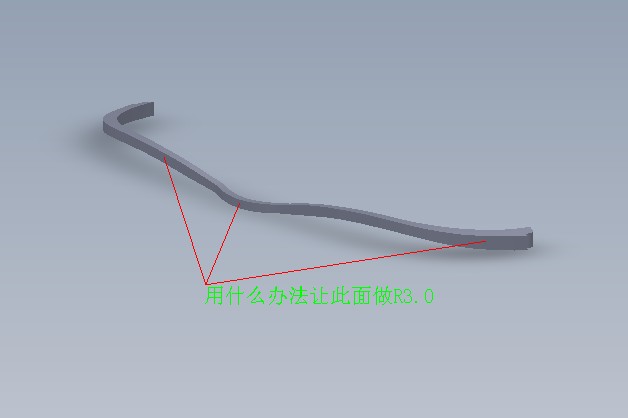

请各位高手指点迷经啊,此零件是扭曲的怎么让所示面做R3.0原厚度宽度高度都不变动的情况下,附上源文件

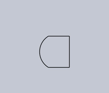

打不开楼主的原文件.4 k5 ?- F/ P6 m4 h
不知道楼主是不是这个意思?

$ V1 a" u3 V) f7 j0 B首先要感谢2楼的积极回答,但你所画的图只是在同一个平面上的,哪样的话做R背是很容易的,只要随路径切除就可以了,而我的零件是一个扭曲弯曲型的线条不是在同一个平面上的所做出的零件宽度是不一致的

没试试面圆角吗?

也试过了不行,用过扫描切除与面圆角都不能达到圆背的效果

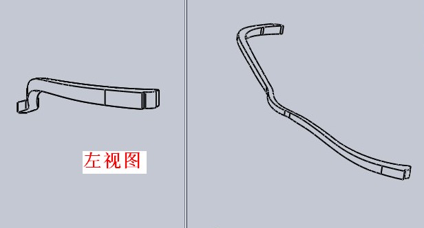

厚度方向有一点误差。附上STEP文件

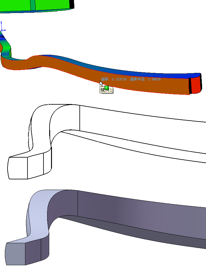

当然是在原零件基础上做的 就用引导线扫描,不过楼主要求比较宽泛,这个问题有多个解
