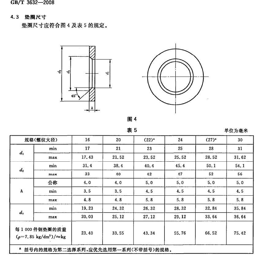

各位大师,本人急需GB/T3632新标准中垫圈16的厚度.请帮助.谢谢

这个标准不是垫圈,而是钢结构用扭剪型高强度螺栓连接副螺栓(GB/T 3632-2008)。
发表于 2008-12-15 11:28:22 | 显示全部楼层 来自: 中国上海
标准名称:GB/T3632-2008 《钢结构用扭剪型高强度螺栓连接副》,包括螺栓、螺母、垫圈的尺寸和要求。
. C3 x2 a: O/ ]垫圈尺寸见下图。  C; |- U, C7 @/ }

 楼主| 发表于 2008-12-16 13:24:56 | 显示全部楼层 来自: 中国山东莱芜
回复 2# 扫街 的帖子
你看看清楚,俺写的是:"GB/T3632新标准中垫圈16的厚度".俺知道GB/T 3632是钢结构用扭剪型高强度螺栓连接副,可是俺问的是连接副中垫圈的厚度,这有错吗?俺想再问一声:俺有错吗?

发表于 2008-12-16 14:24:15 | 显示全部楼层 来自: 中国山西太原
回复 6# TADALPU 的帖子
应该说声对不起,当时只查了机械设计手册2008(软件版),上面只列了螺栓,没列螺母和垫圈,这是失误。7 R1 \% [* A5 d9 ^1 N9 N' r
标准上的公称厚度为4mm,最小厚度3.5mm,最大厚度4.8mm。在使用功能上这个厚度范围内垫圈都可以,给制作带来宽松条件。
