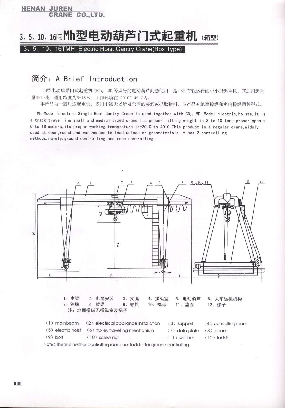

我公司想购一龙门吊,用于吊水泥板,最大最长的有10米,重约11吨,2 a  c( i% k; H
包厢的电动单梁门式起重机,MH型4.7M--19.4M--5M的规格一台,$ _& }9 V" K) _6 m. v% N: R
有一厂家报来如下参数:* g" d  D/ m5 Z1 ~2 R
起重量:16吨,    单钩工作
" G% v7 ~# b7 e6 ~" E) T  t4 `操 作 型  式:  遥控- Q# k% A! D4 a$ f6 b: M7 F6 L
大车动行方式:  大传动8 N% @! }- D/ C% v# d- z
工 作 级  别:  中级0 n+ L3 e5 C3 ^
大车运行机构:  减速机型号LDH型 ,电动机型号:ZDYS3.0KW,车轮直径:370mm,速度20米/分
& x2 s0 z( ?0 ~电  动 葫 芦:  型号:CD,   起升速度3.5米/分,运行速度20米/分,起升高度8M
% o7 c1 _- @, ^, c$ M' B跨        度:  19.4M
8 \# q, c" r# x7 t悬  臂   长L1: 4.8M    L2: 5M
, F6 j' k* v3 l5 m8 X基本尺寸:总高:10.9M,主梁高:1.3M,轮距:5.8M,地梁总长6.4M
4 {; o' v* V! A( F) A轨道想用:24国标的,+ e4 @% x& e% M4 D3 O0 M% D
请问各位朋友:
  @# p/ l) c4 d# C4 D1.我们这样的参数是不是可行,合不合理?0 S! c# a$ k5 S8 E& M
2.运行的性能和效果怎么样??; e% G# z6 M: u* D, \
3.自重(不含轨道)大概能有多少吨??
: W2 L1 l& S: A) ?  s8 @9 Y4.价位在多少?8 A  k9 x% w% |9 L* J. H0 ]1 W0 {
5.大车的运行速度是否可以?% h" s' l& Z) \0 y
6.电动葫芦的起升速度是否太慢了些?0 ?+ K* u5 Y' X1 J  ?

重要的参数没给出来,无法判断。0 P3 I1 q; U  t( J, r* i
如工作级别,起重量,单钩还是双钩,用途,8 h7 |5 s2 _- r7 v; i* b1 H
此处的悬臂长指的是悬臂总长还是有效悬臂

楼主,最重要一个参数你没有,起升重量是几吨。

补充重要参数
1.起重量是16T
4 ]. |% q; T1 `; T2.工作级别:中级
7 |7 H% h. R* _3.单钩工作8 U7 [# n5 n# m) r4 ?
4.悬臂应该是总长的

总重约20吨左右,轨道P24合适,& U9 X5 Z5 C# |
电机减速器没样本不好判断,自己算吧,比较简单的

给你上传一份样本资料参考.
发表于 2008-12-18 14:52:38 | 显示全部楼层 来自: 中国福建泉州
回复 6# fengxd 的帖子
应该是自重吧,加上起吊重物重量16吨。P24的钢轨偏小,至少要P38。

最好是MD双速葫芦
