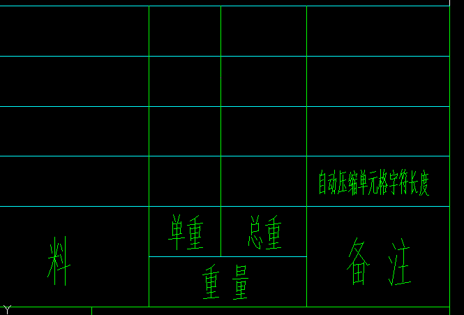

 楼主| 发表于 2008-12-15 11:05:53 | 显示全部楼层 来自: 中国湖北武汉
尧创09特色功能,自动压缩单元格字符长度,功能设置如图; {) `$ v  \+ Q6 t* P

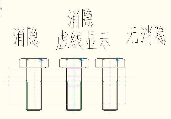

发表于 2008-12-16 21:48:07 | 显示全部楼层 来自: 中国广西南宁
请您体会一下CAXA电子图版的消隐,或者AutoCAD Mechanical的消隐功能,你只要调出标准件装配一下,就知道了。这方面AutoCAD Mechanical做的最好,CAXA电子图版还有很大距离。AutoCAD Mechanical消隐遮盖可以虚线显示,而CAXA电子图版就不行。

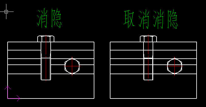

发表于 2008-12-16 22:10:34 | 显示全部楼层 来自: 中国广西南宁
CAXA消隐,无虚线选项,完全遮盖。
发表于 2008-12-16 22:11:20 | 显示全部楼层 来自: 中国广西南宁
AutoCAD Mechanical的消隐,有虚线选项:
发表于 2008-12-16 22:17:40 | 显示全部楼层 来自: 中国广西南宁
把消隐件移开,被消隐的(遮盖)线条自动恢复。不断线。有的软件消隐后,被遮盖的线条断开了,移开消隐件后,线条不能恢复,而是断开的,这种消隐不好。希望开目能有AutoCAD Mechanical的消隐功能,至少也像CAXA有消隐吧,虽然不完善。

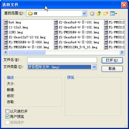

发表于 2009-1-17 14:29:29 | 显示全部楼层 来自: 中国广西南宁
“打开”---类型选“开目图形文件”,就可以打开开目文件了。

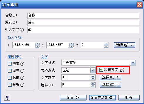

发表于 2009-5-4 10:28:48 | 显示全部楼层 来自: 中国湖北武汉
我是开目CAD的老用户,从2.6到3.8,现在升级到尧创CAD2009,谈点我的看法
8 a1 U; Z5 l4 Z  G7 Q0 b5 q以前的版本非常直观,简单上手快。用尧创CAD将kmg文件转成dwg文件后,就过渡到dwg格式上来了。感觉尧创CAD的功能更强大一些,比如导航很丰富,绘制大图速度快,更方便一些。有一些很实用也符合国标的功能。比如尺寸的标注、尺寸编辑、符号标注、符号编辑、还有楼主说的明细栏做属性定义时限制宽度的功能。

发表于 2009-5-4 10:42:15 | 显示全部楼层 来自: 中国湖北武汉
回复 5# lzx4848 的帖子
不过,尧创CAD中没有专用的消隐工具。这确实是一大遗憾,且看后续版本发展。
6 W0 ?3 ]/ W! f4 W' V我现在是这样实现消隐的:
/ V# [6 k6 A* Q) l  H* F: b一方面,如果是常用的紧固件零件组出库,用菜单“机械|零件结构|紧固件”这种方式,根据紧固件的连接形式选用螺钉、螺栓、螺母、垫圈等需要的类型和规格,这样出库的零件组之间可以自动进行消隐;& E! ^% M6 r7 i5 e3 r
  N' L1 Q) ]+ {' h% H1 W+ k8 F另一方面,如果是一般的零件与零件或部件间进行消隐,可以采用菜单“绘图|区域覆盖”进行消隐,如果在消隐区域还需显示其他内容,只能再补充绘制。原图、消隐和补画的图形这三者间的绘图次序是第一被消隐的原图,第二是消隐,第三是补画的图形。如果绘图次序是这样的,就不用手动调整,如果不一样,可以用菜单“工具|绘图次序”调整一下,就可以正确作出消隐效果了。- C5 s- ~$ f# @
——呵呵,这个消隐的功能也是我根据其他国产CAD的消隐现象总结出来的,好像都是用的这种原理哦~~~. O5 O/ R3 h4 i) U" f
