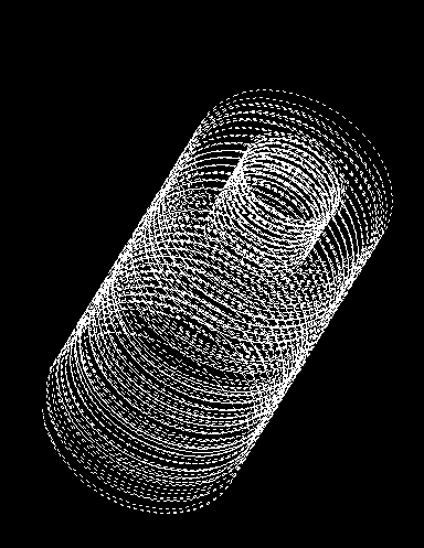

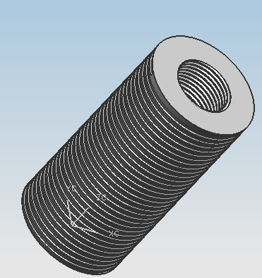

 楼主| 发表于 2008-12-16 15:55:45 | 显示全部楼层 来自: 中国江苏常州
 楼主| 发表于 2008-12-16 16:02:31 | 显示全部楼层 来自: 中国江苏常州
实体是这样的!
未命名1.bmp 导出到CAD里就是那个样子了,怎么解决啊请问?

发表于 2008-12-16 16:36:44 | 显示全部楼层 来自: 中国辽宁沈阳
你已经用UG导出2D了,还怎么显示实体(3D)呀.你搜一下UG和CAD之间的实体转换格式吧.由于没做过UG和CAD之间的3D转换所以没法帮你.
 楼主| 发表于 2008-12-16 16:59:19 | 显示全部楼层 来自: 中国江苏常州
我不是说要做出实体,是要符合标准视图的标准,看上去是实体看上去的样子!
发表于 2008-12-16 17:21:10 | 显示全部楼层 来自: 中国广东深圳
你是要像CAD的消隐线那样吧
发表于 2008-12-16 18:52:47 | 显示全部楼层 来自: 中国黑龙江哈尔滨
那你就不要做成实体格式的螺纹,选择象征的那种,导到2D里就是符合国标的那种了
