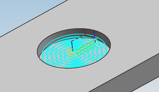

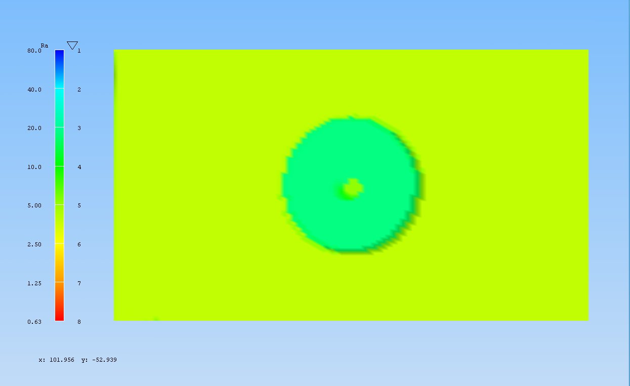

数控铣出来的圆孔为什么不对称,x ,y轴方向上测出的直径不一样。; ^; ~$ ~" r4 N# t1 q8 D
+ E9 N- ~% b) j
刀具逆时针走圆弧的,螺旋下刀,为什么左边右边粗糙度不一样。中间的也特别低。3 m& g9 j/ I  w; }7 o2 a
% w" a- k4 a) d4 J( t
应该是刀具刚度的问题,具体的原理谁能帮我解释下  谢谢了
# w; v! i! m5 n) S! J; E* g
0 e0 t9 {4 r" B3 s7 `! ? 097.jpg ) n" Y0 r) p! A( T$ L
7 n. ^, L8 w0 w4 T3 n" L
刀路ug 编的

c.jpg 7 t; w# c- U0 f8 k; C7 n# Y

应该是进刀过快,也就是吃刀量大的缘故,另外,刀具的锋利程度也有影响!
发表于 2008-12-15 13:12:35 | 显示全部楼层 来自: 中国江苏苏州
使用硬质合金刀子试验下
3 G  c- u+ x: ~如果还是有这问题 那就不是刀具问题了0 |4 F  q+ {7 O" S
逆时针下刀没错的7 S5 i3 G+ x( h! {4 O
具体的看下切削参数,试着把F调小看看,转速适当提高
发表于 2008-12-15 16:20:15 | 显示全部楼层 来自: 中国黑龙江齐齐哈尔
孔壁的圆度不行吗?你先排除了刀具和加工参数的可能后。通知设备检查一下。, [+ a: [0 p- {) c5 b5 T( Z
如果沿着X周Y轴出椭圆有可能是数控的补偿参数设置不正确,我遇到过这种问题。请设备的人来调整过了就好了。2 Z) ]3 F/ K. F. L' v$ _

同意楼上的说法,极有可能是补偿出了问题,叫厂家过来看看,给你调一下补偿

精加工孔建议不要用铣削,好麻烦
发表于 2008-12-23 08:02:53 | 显示全部楼层 来自: 中国山东烟台
同意楼上的,最后一刀不建议用逆铣,最好用顺铣
